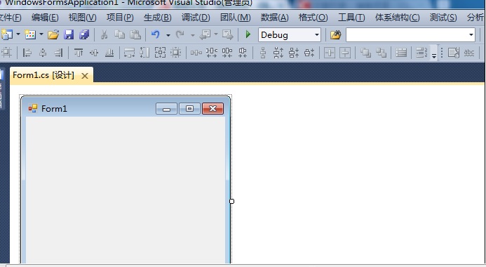

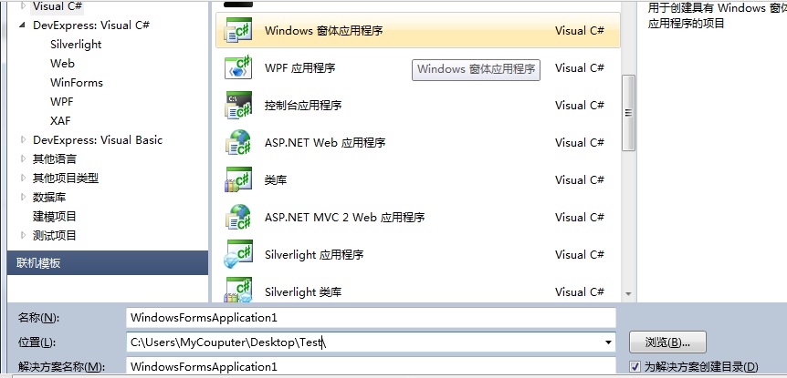

  1、首先新建项目→选择Windows窗体应用程序→填写应用程序名称、位置和解决方案名称→确定,自动生成一个form1窗体

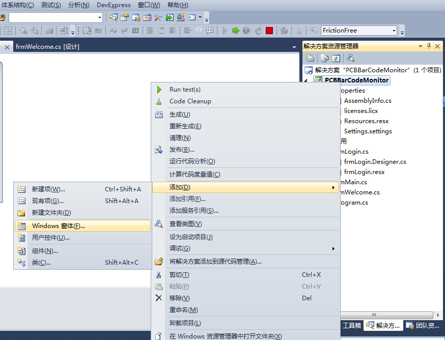

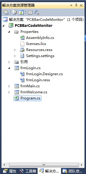

2、将Form1在解决方案资源管理器中重命名为frmWelcome,然后再新建两个窗体,分别命名为frmLogin、frmMain,在起名的时候,我们最好能严格按照控件命名编写规范来命名。

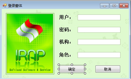

  4、登陆窗体界面
然后在“frmLogin.cs”中添加以下代码
