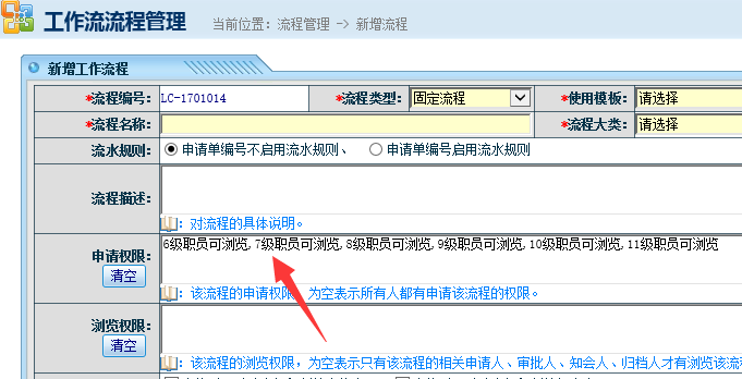

方法二:
拆分该流程,如果申请人为某些岗位时,则不要使用这个流程,而是另外设计一个流程给这些可能出现重复审核的岗位使用。

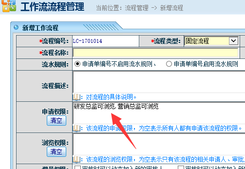

例如上面这个申请,如果是总监级主管申请时,因为其直接上级是总裁,所以会导致总裁审核两次,将以上流程拆分为两个流程(注意,表单模板可以共用同一个,无需设计两个模板),一个是总监以下岗位使用,一个是总监使用即可:
以下流程给总监以下岗位使用,在以下位置设置仅限总监以下职级使用:
这个单独设计的流程给总监岗位使用,在以下位置设置为仅限总监使用:
