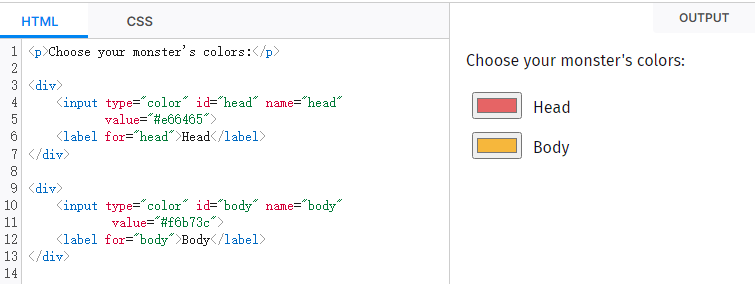

示例
通过跟踪 change 和 input 事件,将新颜色应用到文档中的每个 <p> 元素。

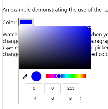

对颜色变化作出反应
我们提供了两个处理颜色变化的函数。updateFirst() 函数是为了响应 input 事件而调用的。它改变文档中第一个段落元素的颜色,以匹配颜色输入的新值。由于每次对数值进行调整时都会触发 input 事件(例如,如果增加了颜色的亮度),在使用颜色选择器时,这些事件会重复发生。
function updateFirst(event) {
  const p = document.queryselector("p");
  if (p) {
    p.style.color = event.target.value;
当退出颜色选择器时,表明值不会再改变(除非用户重新打开颜色选择器),会向该元素发送 change 事件。我们使用 updateAll() 函数来处理该事件,使用 Event.target.value 来获得最终选择的颜色:
function updateAll(event) {
  document.queryselectorAll("p").forEach((p) => {
这将设置每个 <p> 区块的颜色,使其 color 属性与颜色输入的当前值相匹配,颜色输入是用 event.target 引用的。

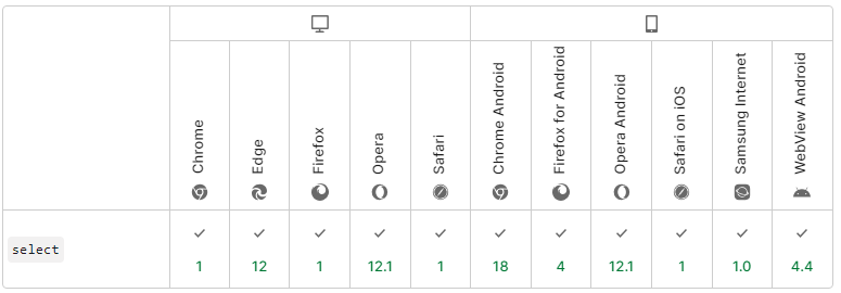

兼容性
原文:https://developer.mozilla.org/zh-CN/docs/Web/HTML/Element/Input/color
