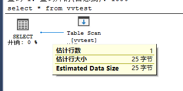

打开

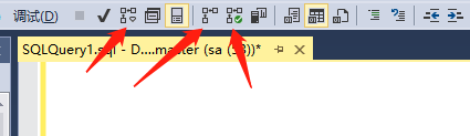

注意这三个【L型图标】,可以把鼠标移动到按钮上方可以显示【解释文字】。
图中从左到右分别为【显示估计的执行计划】【包括实际的执行计划】【包括实时查询统计信息】。
【显示估计的执行计划】是执行某个DDL的估计值。
【包括实际的执行计划】【包括实时查询统计信息】都是执行实际的值,所以你选择后,它会在下次执行后出执行结果。

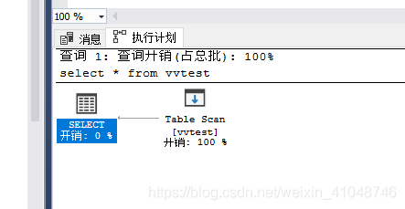

结果分析
这是一个简单的查询,鼠标点击图片中的图片或线上都有惊喜(大量细节信息展示)。执行计划可以通过“另存”操作将某一次结果保留下来,方便与日后进行结果对比。
除了图标外,线的粗细代表涉及到的数据量的大小,越粗代表数据量越大。

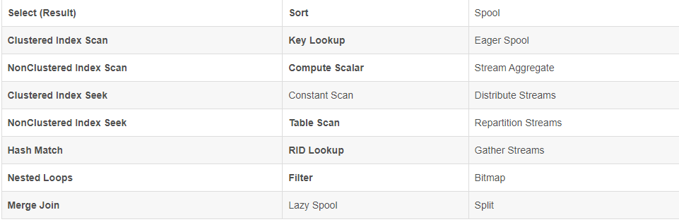

执行计划元素列表如下:
执行计划元素列表解释请参考:
Graphical execution Plan Icons (SQL Server Management Studio)

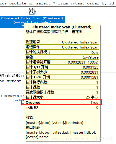

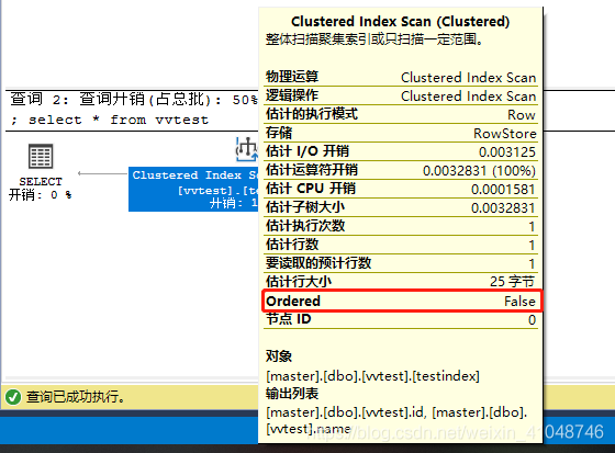

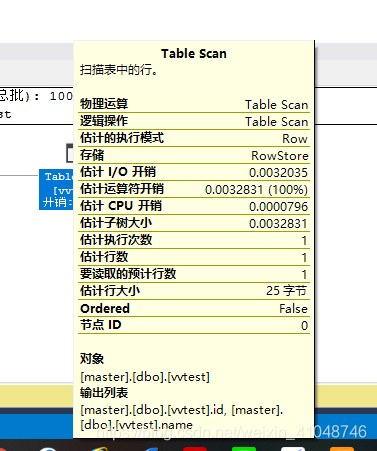

其中,第三个图中的属性Ordered是与order by相关。如下面两个脚本:
select * from vvtest order by id;
两个执行计划的结果如下:

1. 【Table Scan】:遍历整个表,查找所有匹配的记录行。这个操作将会一行一行的检查,当然,效率也是最差的。

4. 【Clustered Index Scan】:和【Table Scan】一样。注意:不要以为这里有个Index,就认为不一样了。 其实它的意思是说:按聚集索引来逐行扫描每一行记录,因为记录就是按聚集索引来顺序存放的。 而【Table Scan】只是说:要扫描的表没有聚集索引而已,因此这二个操作本质上也是一样的。
5. 【Clustered Index Seek】:直接根据聚集索引获取记录,最快!

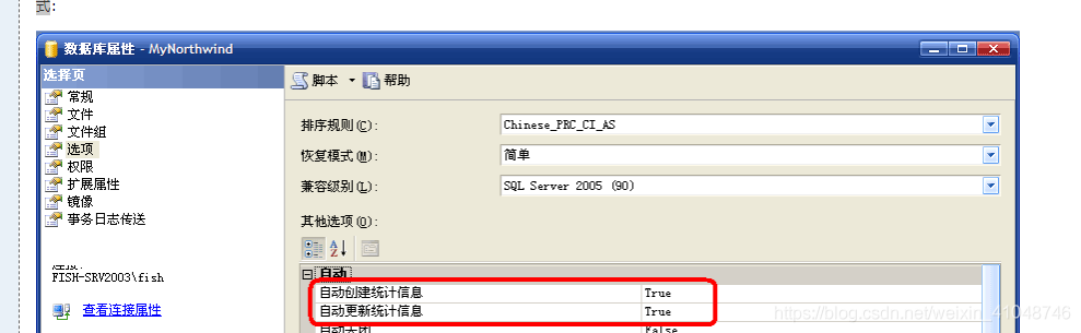

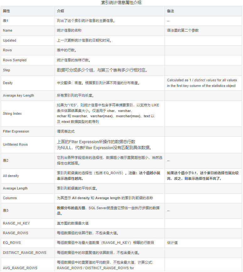

那怎么查看呢——通过【索引统计信息】。在执行脚本的过程中,sqlserver会根据这些统计信息,选择一个它认为是最合适的方法去执行查询过程。统计信息可以自动定时更新,在SQL Server中也有个参数来控制这个更新方式。
语法
DBCC SHOW_STATISTICS ("Person.Address", AK_Address_rowguid);
这里的引号很重要,没会报错。
主要有两个参数:
第一个:是表名或者是索引视图名(给视图加的索引)
第二个:索引名、列名、统计信息。
结果属性介绍

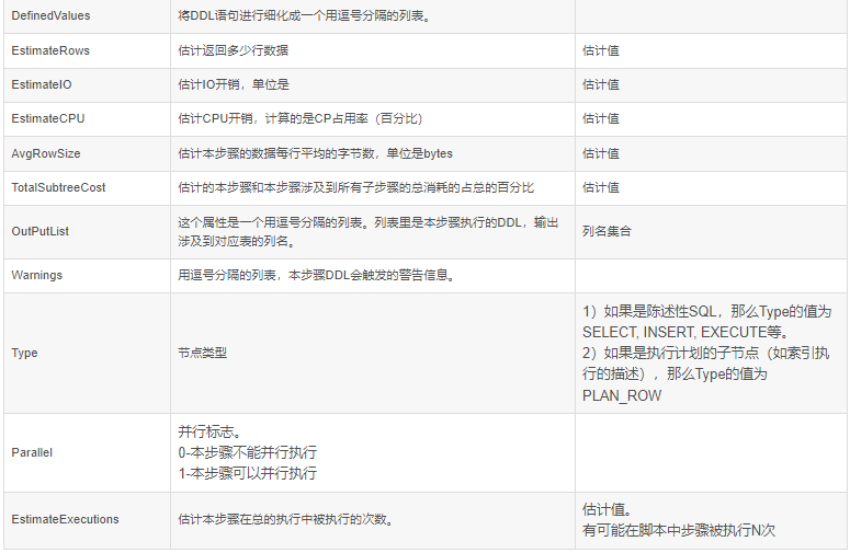

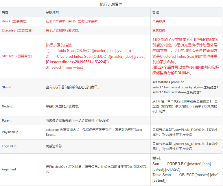

执行计划详细属性介绍

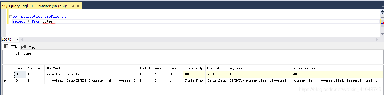

在执行DDL之前,输入一句set statistics profile on 。显示一个表格,表格内是比图上更细节的实际的执行信息。针对这个表的属性做一个整理解析。
