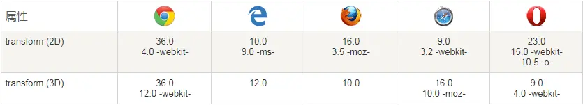

2、浏览器的兼容
  • 完全支持Transform第一个浏览器版本
  • 完全支持Transform-origin第一个浏览器版本
  • 完全支持Transform-style第一个浏览器版本

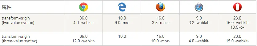

8、Transform-origin(基准点)
在前面的例子里,旋转和倾斜都是基于中心位置,也就是基准点的默认值:50% 50% 0;Transform-origin接收三个参数,x-axis y-axis z-axis;
在x的方向上可以指定:left、center、right、length和%;在y轴的方向上可以指定:top、center、bottom、length和%;在y轴的方向上只可以指定:length。
1
transform-origin: x-axis y-axis z-axis;
