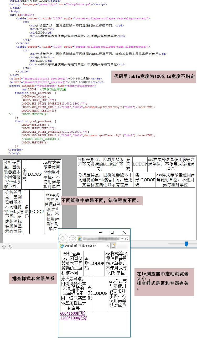

该文代码图示1:table设置了宽度为100%,单元格没有设置宽度,两个表格内容稍有差异,就造成了表格错位。

随着纸张不同,错位的程度也不同,和浏览器窗口改变导致的错位一样。
代码图示1:
代码 :

代码1的图示1:
