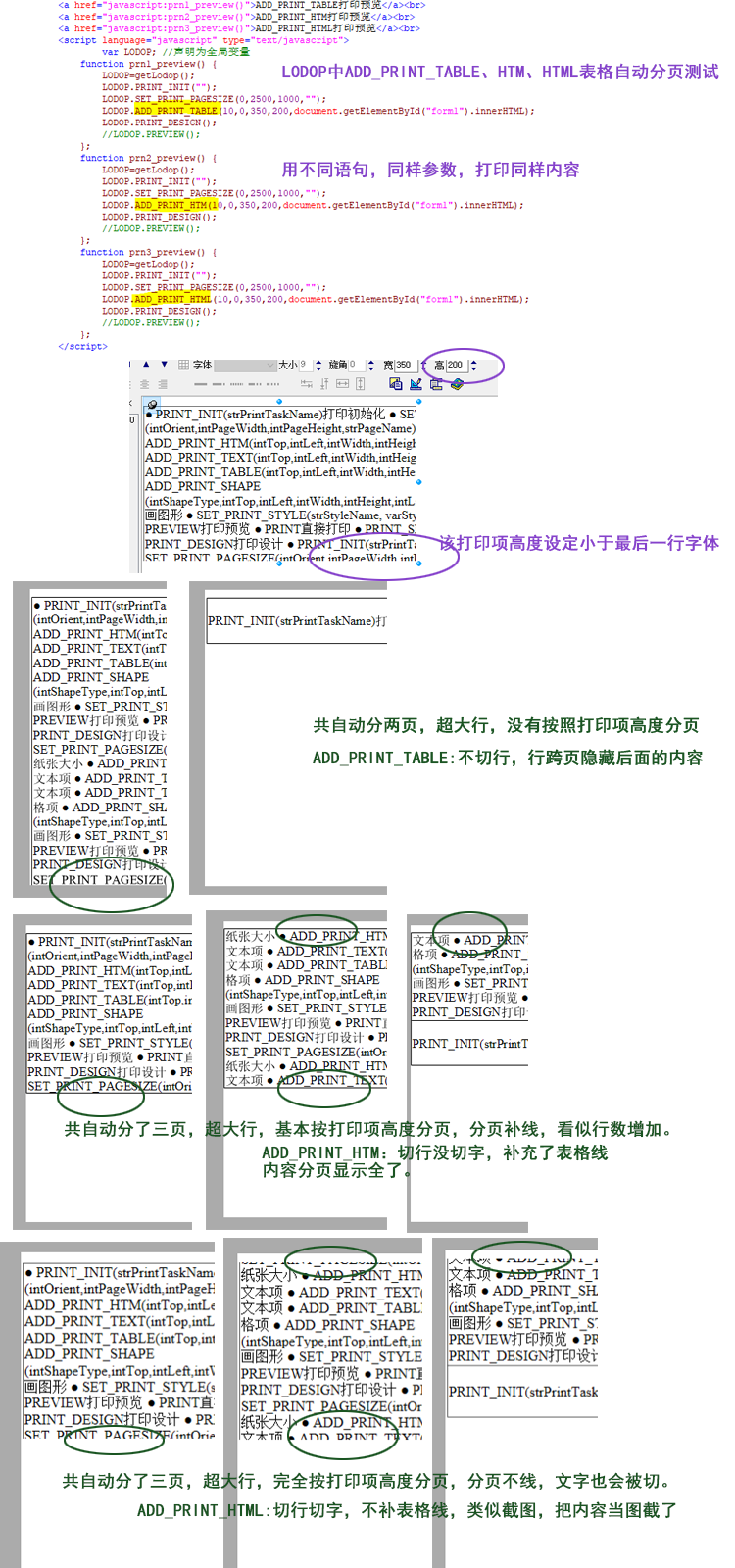

LODOP中超文本超过打印项高度会自动分页,那么对于超大行,该行处在分页高度位置会怎样呢?
本文用来测试一下三个语句对html中table中超大行在分页高度位置的处理。
测试结果:
ADD_PRINT_TABLE 特点:不切行,只能输出一个table,嵌套复杂等表格不行。
当某一行高超过打印项高度时,不会按照打印项高度分页,不切行,而是输出整个行,行跨页隐藏后面的内容,不会分到下一页。
如图-----达到了纸张的最下方,下面既没有表格线,后面的内容也没有分到下一页,该超大行后面的内容相当于不打印隐藏了
ADD_PRINT_HTM特点:切行没切字,补充了表格线,该超大行分页后成了多行。
如图-----基本按照打印设计打印项高度分页,只是打印设计里高度在最后一句,打印设计设计的高度是稍稍小于该文字的,但是ADD_PRINT_HTM没有切字,而是把最后一行字显示全了,并且该大行分页后补全了表格线,本来是两行三列的表格,补完横线后,看起来是两行变成了四行,切行的都补了线。
ADD_PRINT_HTML特点:切行切字,不补表格线,类似截图,把内容当图截了。
如图-----完全按照打印设计的打印项高度分页,连字都切了,表格线没补,类似图片截成几块。

<a href="javascript:prn1_preview()">ADD_PRINT_TABLE打印预览</a><br>
<a href="javascript:prn2_preview()">ADD_PRINT_HTM打印预览</a><br>
<a href="javascript:prn3_preview()">ADD_PRINT_HTML打印预览</a><br>
