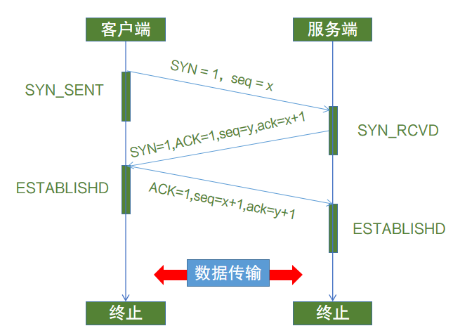

为了更好的理解,首先先来复习下正常的TCP三次握手建立链接的过程:
图1 TCP的三路握手
1)客户端发送SYN标志位为1,seq为x的包给服务器端,发送完毕之后客户端进入SYN_SEND状态。
2)服务器端发回确认包ACK应答,回应一个SYN(seq=y)ACK(ack=x+1)报文,发送完毕,服务器端进入SYN_RCVD状态。
3)客户端收到道服务器端回应的SYN报文,回应一个ACK(ack=y+1)报文,发送完毕后,客户端进入ESTABLISHED状态,当服务器端接收到这个包时,也进入ESTABLISHED状态,开始数据传输。

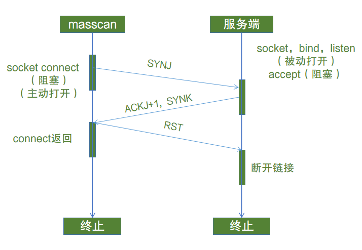

与传统的TCP三次握手相比,Masscan自定义TCP握手过程只需要两个数据包,不建立一个完全的TCP连接,而是首先发送SYN数据包到目标端口,然后等待接收。如果接收到SYN-ACK包,则说明该端口是开放的,此时发送一个RST结束建立过程即可,否则,若目标返回RST,则端口不开放。如下图所示:
图2 Masscan半开放TCP扫描流程

一般情况下进行端口扫描,通过传统的TCP握手过程,需要进行三次握手来建立连接:客户端发送SYN数据包,服务器返回SYN+ACK数据包,最后客户端发送ACK数据包。这样的握手过程相对较慢,一台机器就算把65536个端口全部用来扫描速度也不快,不适合高速扫描。
Masscan的半开放扫描方式,不需要等待建立链接,通过驱动不断对目标发包,服务器返回包经过驱动被接受,Masscan根据返回包携带的信息判断来源的IP和端口,不需要通过端口到端口建立完整的链接,这样发出请求后,不再阻塞等待,而是接受到包之后,通知另外的程序判断来源,充分利用计算机多核处理能力和高速网络接口。
