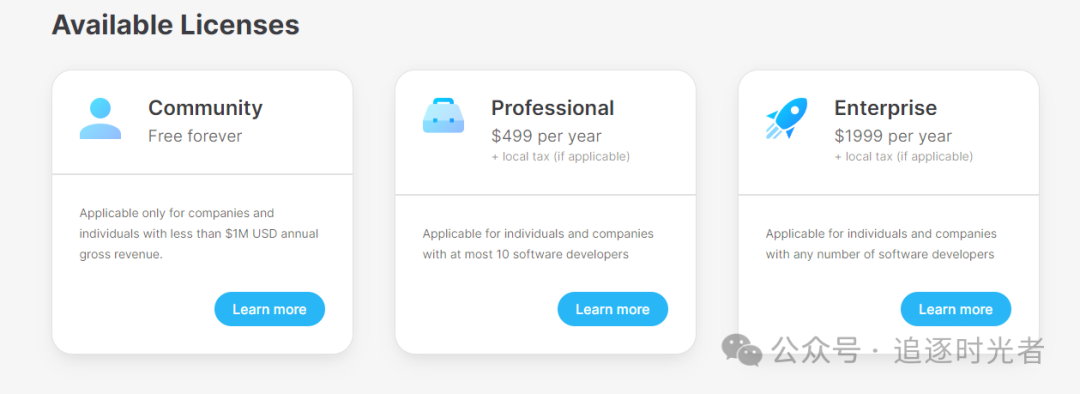

QuestPDF License
分为社区版、专业版、和企业版。

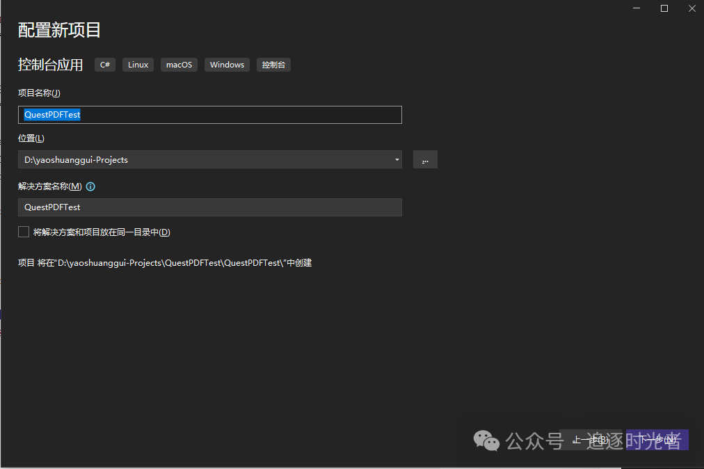

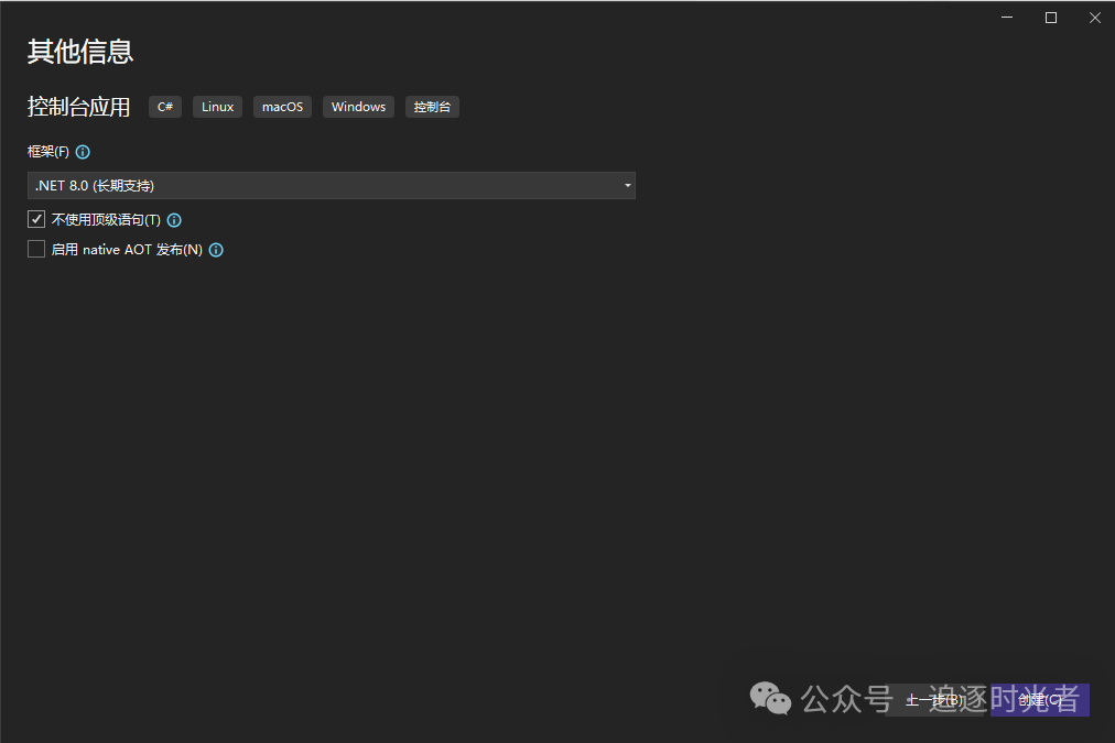

创建一个控制台应用
创建一个名为QuestPDFTest的控制台应用。

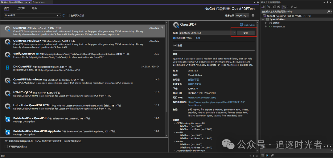

安装QuestPDF Nuget包
搜索:QuestPDF包进行安装。

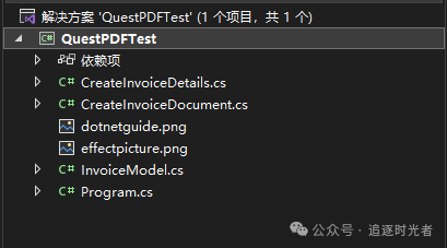

快速实现发票PDF文档生成
创建InvoiceModel

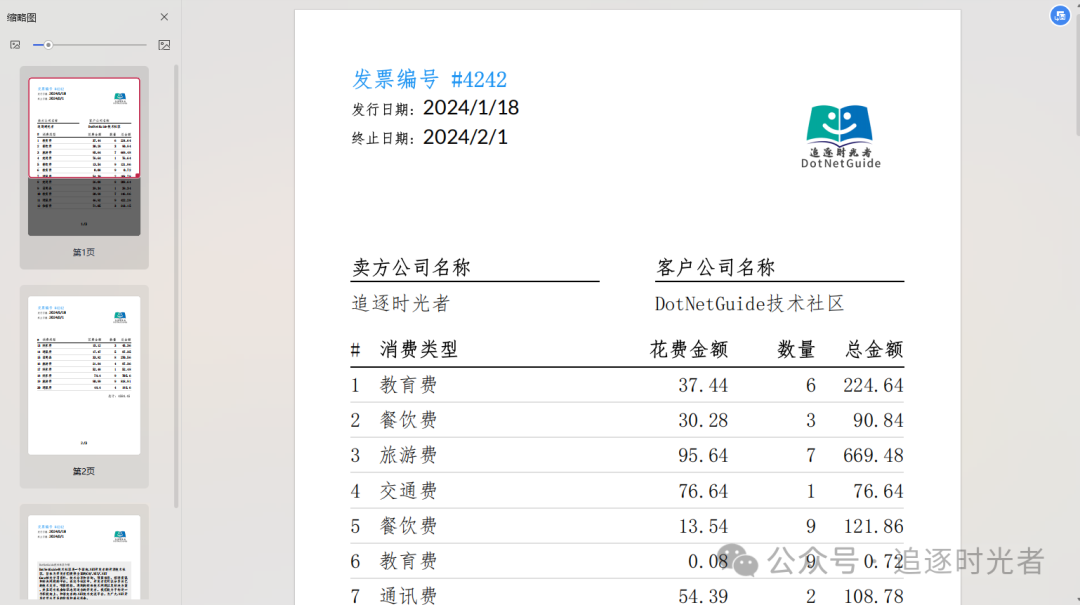

示例运行效果图

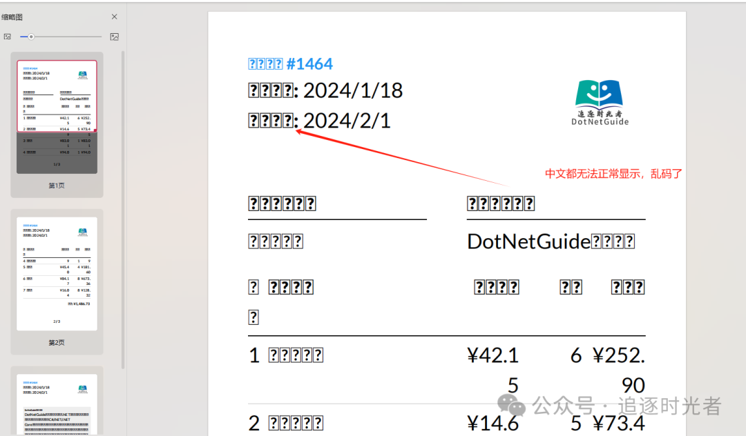

注意问题

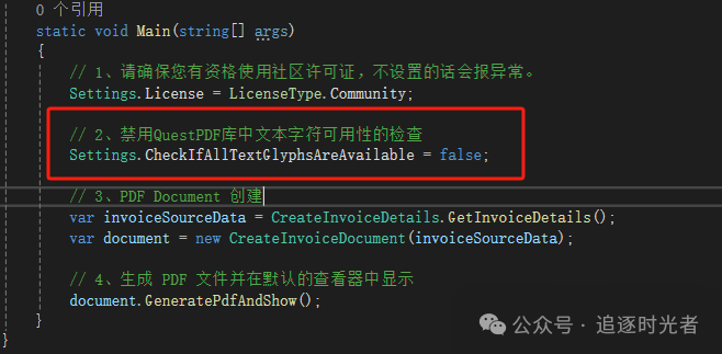

中文报异常
QuestPDF.Drawing.Exceptions.DocumentDrawingException:“Could not find an appropriate font fallback for glyph: U-53D1 '发'. Font families available on current environment that contain this glyph: Microsoft JhengHei, Microsoft JhengHei UI, Microsoft YaHei, Microsoft YaHei UI, SimSun, NSimSun, DengXian, FangSong, KaiTi, SimHei, FZCuHeiSongS-B-GB. Possible solutions: 1) Use one of the listed fonts as the primary font in your document. 2) Configure the fallback TextStyle using the 'TextStyle.Fallback' method with one of the listed fonts. You can disable this check by setting the 'Settings.CheckIfAllTextGlyphsAreAvailable' option to 'false'. However, this may result with text glyphs being incorrectly rendered without any warning.”
加上这段代码:
// 2、禁用QuestPDF库中文本字符可用性的检查Settings.CheckIfAllTextGlyphsAreAvailable = false;
原因:
默认情况下,使用 QuestPDF 生成 PDF 文档时,它会检查所使用的字体是否支持文本中的所有字符,并在发现不能显示的字符时输出一条警告消息。这个选项可以确保文本中的所有字符都能正确地显示在生成的 PDF 文件中。

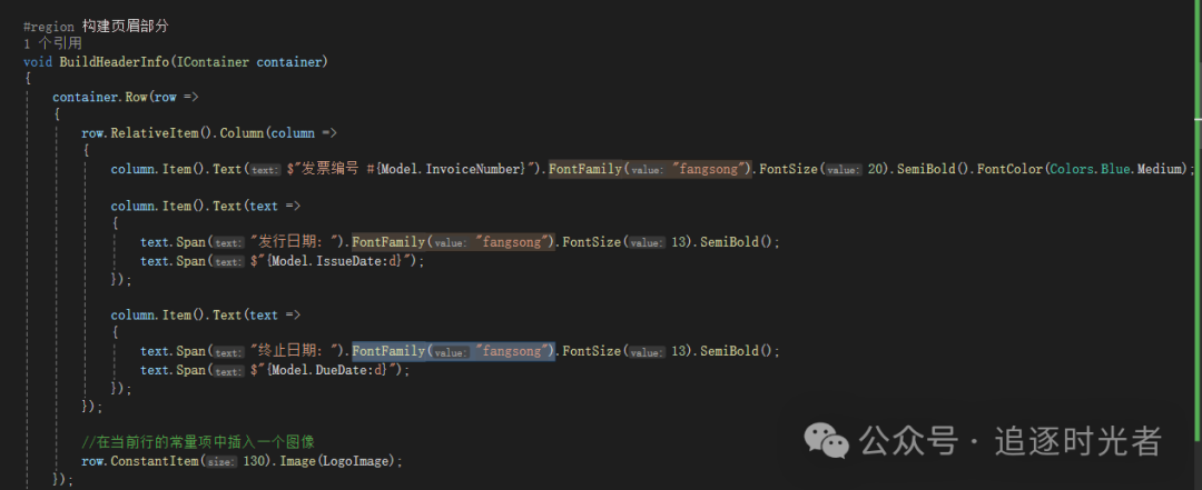

中文乱码问题
解决方案:
假如Text("")中为汉字一定要在后面加上FontFamily("fangsong")[仿宋字体]或FontFamily("simhei")[黑体字体],否则中文无法正常显示。

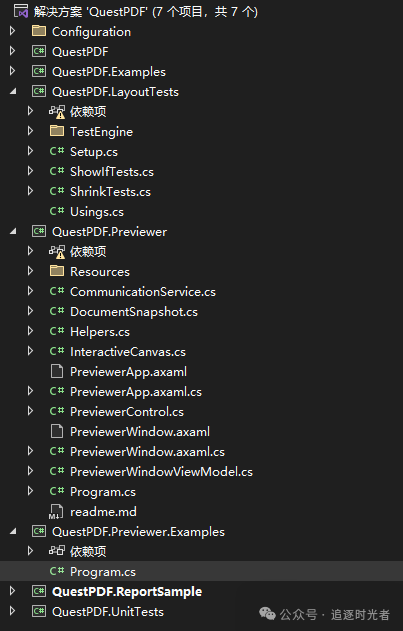

项目源码地址
更多项目实用功能和特性欢迎前往项目开源地址查看👀,别忘了给项目一个Star支持💖。
GitHub地址:https://github.com/QuestPDF/QuestPDF
文档地址:https://www.questpdf.com/api-reference/
