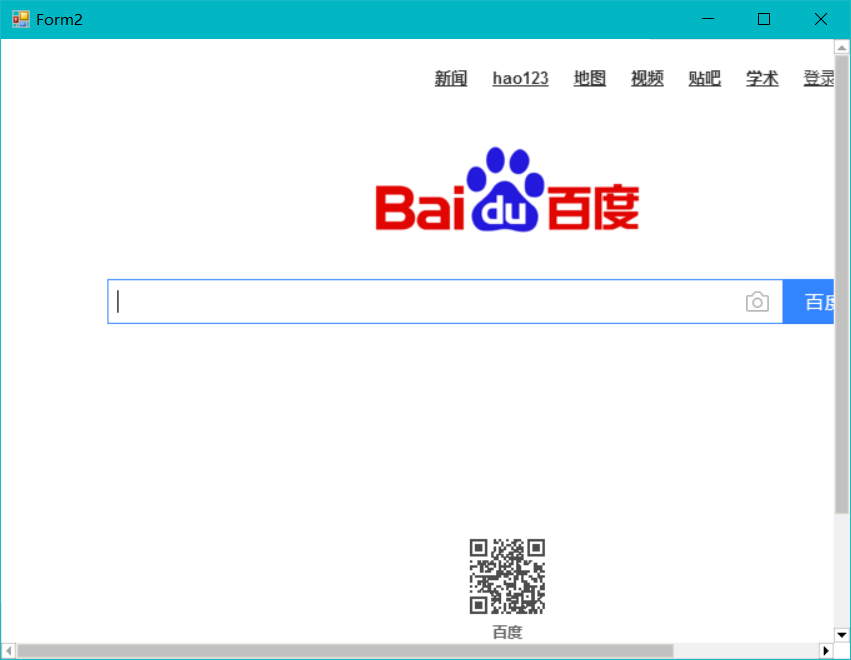

我们可以通过miniblink做桌面应用的UI,超小的附加dll,压缩之后大约5M,比起Cefsharp 小太多了。VSCode也是用  Electron 网页开发的

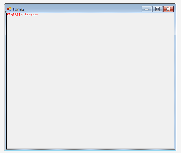

接下来,我写个简单的MiniBlink封装案例!更多功能你们可以自行封装 或者 看看 DSkin
采用 PInvoke 和Winform封装方式,MiniBlink对外提供的接口主要在 wke.h ,miniblink 的dll可以通过GitHub源码编译出来。具体封装规则,你们可以百度查查看

358 }
