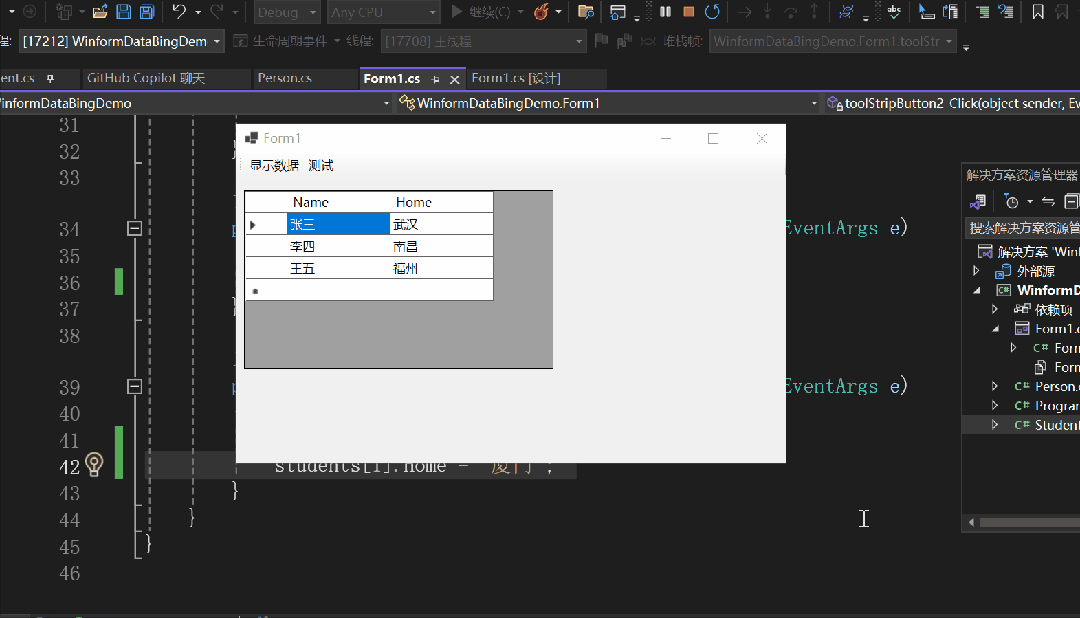

这个时候的效果如下所示:
当我们进行修改之后,如下所示:
现在打印people列表第一个和第二个person对象的Home属性值看看:
  Debug.WriteLine(people[0].Home);
  Debug.WriteLine(people[1].Home);
结果如下图所示:
说明在dataGridView1上修改数据,people列表也被修改了。

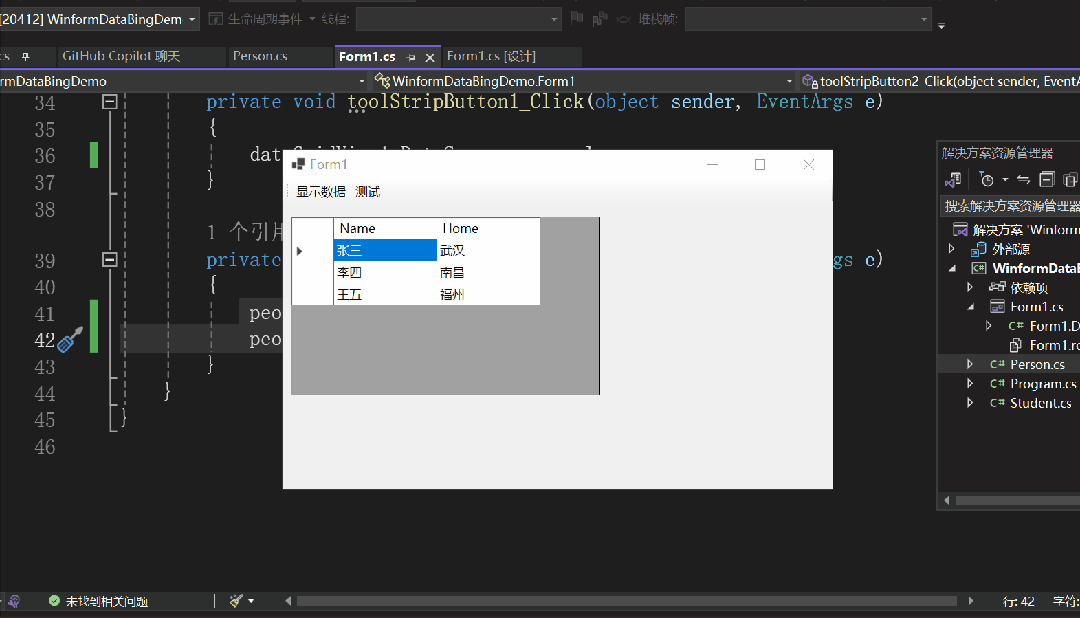

现在反过来测试一下,修改people列表第一个和第二个person对象的Home属性值:
 people[0].Home = "厦门";
 people[1].Home = "厦门";
会发现dataGridView1上的数据不会发生变化,需要我们点击对应的空格之后才会发生改变,如下所示:

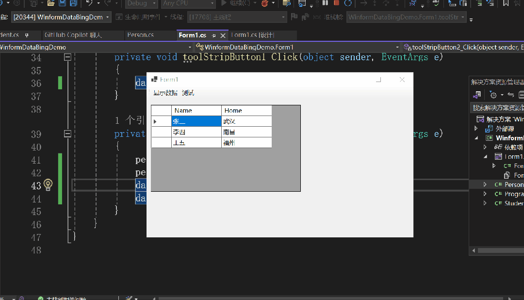

如果我们这样写的话:
 dataGridView1.UpdateCellValue(1,1);
 dataGridView1.UpdateCellValue(1,2);
效果如下所示:
只改变了一个空格的值,另一个还是需要点击一下才更新。

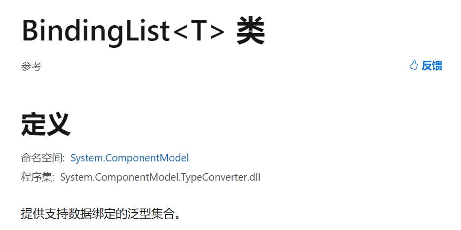

注意这里使用的是BindingList<T>而不是List<T>
BindingList<T>List<T>的区别
BindingList和 List都是用于存储对象的集合,但它们之间有一些关键的区别。
  1. 数据绑定支持:BindingList是为数据绑定设计的,它实现了 IBindingList 接口。这意味着当 BindingList中的数据发生更改时(例如,添加、删除或修改项),它会自动通知绑定到它的任何 UI 控件。这对于 Windows Forms 或 WPF 这样的 UI 框架非常有用,因为它们可以自动更新以反映数据的更改。相比之下,List不支持数据绑定。
  2. 事件通知:BindingList提供了一些额外的事件,如 ListChanged,这可以让你知道列表何时被修改。List没有这样的事件。
  3. 性能:由于 BindingList提供了额外的功能,所以在某些情况下,它可能比 List慢一些。如果你不需要数据绑定或更改通知,那么 List可能会提供更好的性能。

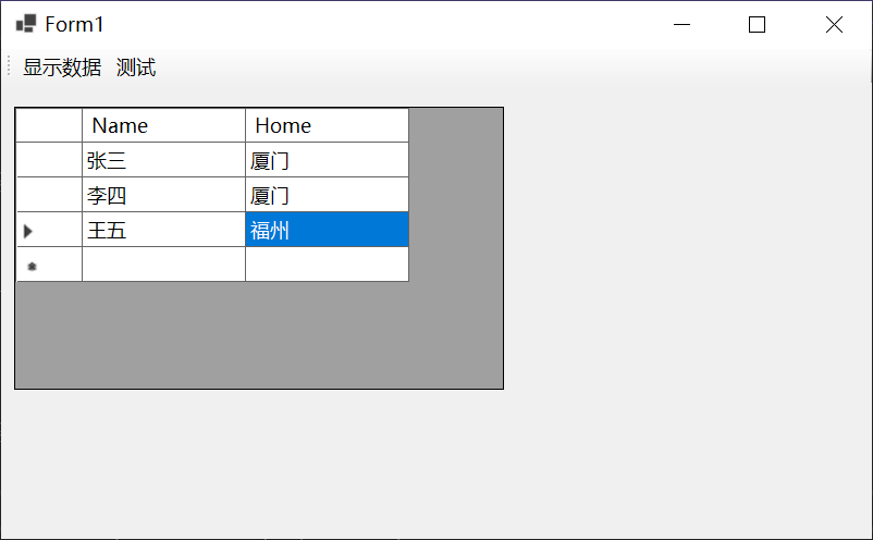

实现的效果如下所示:
发现当数据的值发生改变时,dataGridView1会自动进行更新。

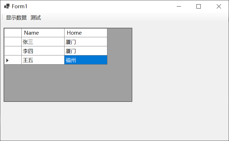

编辑dataGridView1查看数据源是否会发生改变,编辑之后如下图所示:
查看结果:
 Debug.WriteLine(students[0].Home);
 Debug.WriteLine(students[1].Home);
结果如下图所示:
说明编辑dataGridView1产生的更改也会导致数据源的更改。
