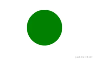

再画一个圆形并且填充颜色:
 ctx.beginPath()     //多边形的描绘,开始一个路径的描述
        ctx.arc(150,75,50,0,2 * Math.PI)
        ctx.fillStyle = 'green'
        ctx.fill()
  • 开始路径: ctx.beginPath() 这行代码表示开始一个新的路径描述。在Canvas中,当你想要绘制独立的形状时(避免它们自动连接),通常会在绘制前调用此方法。这样可以确保新图形的起点不会与前一个图形的终点相连。
  • 绘制圆形: ctx.arc(150, 75, 50, 0, 2 * Math.PI) 这行代码用于绘制一个圆形。arc(x, y, radius, startAngle, endAngle) 方法用于创建弧线(用于圆形、部分圆等)。在这个例子中:
    • x 和 y 分别是圆心的坐标,即 (150, 75)
    • radius 是圆的半径,这里是 50 像素。
    • startAngle 和 endAngle 定义了圆弧的起始和结束位置,以弧度为单位。0 表示从三点钟方向开始,而 2 * Math.PI 表示完整一圈,因此会绘制一个完整的圆。
  • 设置填充颜色: ctx.fillStyle = 'green' 这行代码设置了即将填充图形的颜色为绿色。
  • 填充图形: ctx.fill() 调用 fill() 方法后,根据之前设置的填充颜色(这里是绿色),填充当前路径描述的内部区域,即刚刚定义的圆形。
