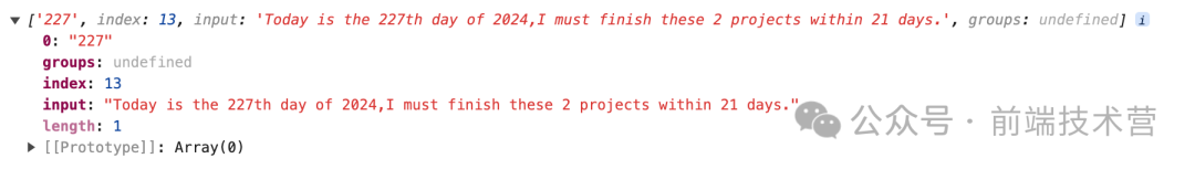

// 1.不使用全局匹配
const text = 'Today is the 227th day of 2024,I must finish these 2 projects within 21 days.';
//只能匹配字符串中出现的首个数字,未使用全局匹配符g
const result = text.match(/\d+/);
console.log(result);
这个例子的结果是没有使用全局匹配的正则表达式的匹配结果。说白了,就是正则表达式的末尾没跟g。由于不适用全局匹配,所以match()方法只找到源字符串中首次匹配的子串后,就立刻得到返回结果,不再比较之后剩余的部分是否还有能匹配上的内容。
我们可以看到,match()的结果是一个数组,该数组一共有5项。各项代表的意思如下:第0项:匹配到字符串;第1项:groups:undefined,这表示当前的正则表达式没使用分组;第2项:index表示首次匹配上的子串的起始下标;第3项:input,表示源字符串;第4项:length,表示匹配到的结果个数,由于这里不使用全局匹配,只找到首次匹配项就结束了,所以匹配结果只有1个,length也就是1。
如果想匹配所有的符合条件的子串,就必须在正则的末尾添加全局匹配符g。

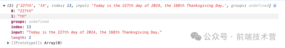

// 3.使用分组,且不使用全局匹配g
const text = 'Today is the 227th day of 2024, the 168th Thanksgiving Day.';
//匹配str中首个以数字开头,并且以th结尾的子串
const result = text.match(/\d+(th)/);
由于该正则表达式为:/\d+(th)/,该表达式中使用了小括号(),在此处的作用为分组。所以match()的结果是带有分组特征的。返回的数组包含多个元素,第一个元素是以贪婪模式找到的最长的匹配,之后的元素依次为该匹配中的第一、第二、第三 ......个分组,这里只有1个分组,所以也就只匹配到1个分组结果,也就是”th"。
假如正则表达式改成:/\d+(t)(h)/,那么匹配到的项就有3个,分别是 :'227th' 、 't' 、'h'。
