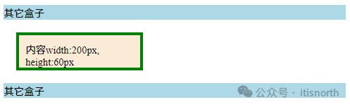

标准盒子模型
.standard-box {   background-color: antiquewhite;   border: 5px solid green;   padding: 10px;   margin: 20px;   width: 200px;   height: 60px; }  .others {   background-color: lightblue; }
定义了标准盒子的宽度为 200px,高度为 60px,同时定义了它的边框为 5px,外边距为 20px,填充为 10px。
<div class="others">其它盒子</div> <div class="standard-box">内容width:200px, height:60px</div> <div class="others">其它盒子</div>
这时,整个盒子在页面布局中占据的空间,实际是宽度 200px + 10px + 10px + 5px + 5px + 20px + 20px。同样的,高度占据的空间高度也不只是内容的高度,而是要把填充,边框和外边距的占据的高度加到一起。
这是一个标准盒子在页面中占据空间的计算方式。

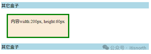

替代盒子模型
替代盒子模型则希望对于盒在网页中占据的空间计算方式不要那么复杂,直接使用 width 和 height 就能做到。
想要达成这样的呈现,需要做的事情如下:
html {   box-sizing: border-box; }  *, *::before, *::after {   box-sizing: inherit; }
在 CSS 中设置 box-sizing 的值为 border-box,这样同样的代码,呈现的效果就和前面标准盒子不同。
整个盒子占据的宽度和高度就和内部的宽度和高度一样。

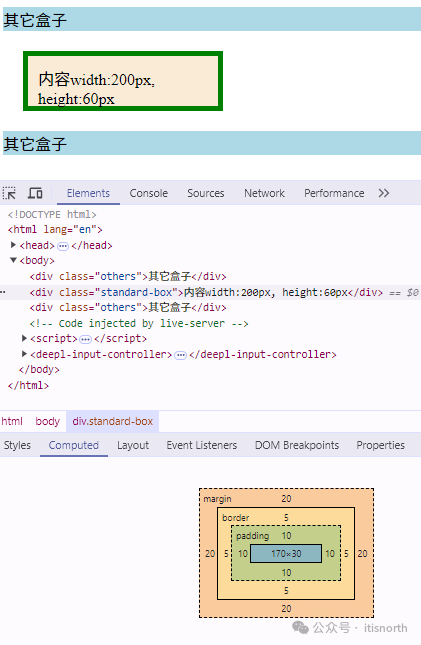

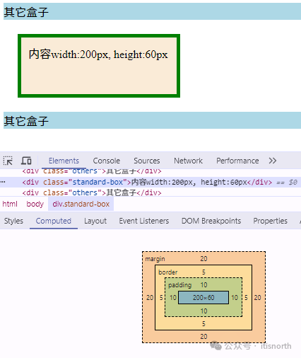

使用浏览器的开发者工具查看盒子模型
在 Chrome 浏览器里按住 F12,打开开发者工具。
然后选择到前面实现的盒子,可以看到如下:
上面是标准盒子在浏览器里看到盒子模型,下面是替代盒子模型,可以看到标注出来的数字方便我们清楚地知道它真实的宽度和高度。
