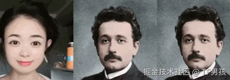

然后,将这俩数据交给开源项目处理,最终就得出如下结果。
不但对一个人有效,多个人也可以了。
不但对人类有效,萌宠动物或者二次元也行。

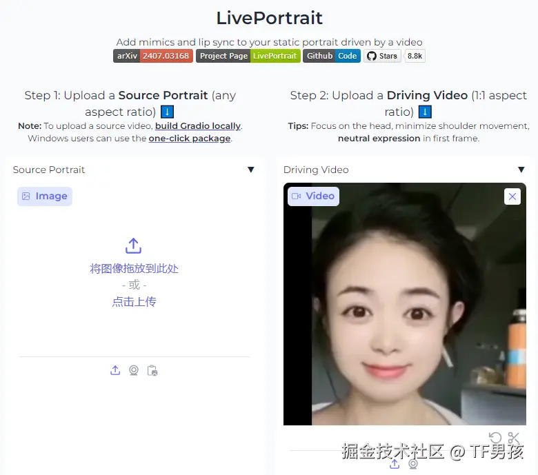

试用网址是:huggingface.co/spaces/Kwai… 这个网址是研究和学习用的。
只需要上传那两个素材,然后点击确定。
就可以获得一个会动的视频。

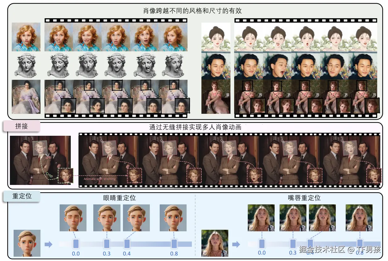

这项开源框架叫LivePortrait,它是具有拼接和重定向控制的高效肖像动画。它的论文概要内容如下:
肖像动画旨在从单一源图像合成逼真的视频,将其用作外观参考。我们没有遵循主流的基于扩散的方法,而是探索和扩展了基于隐式关键点的框架的潜力,从而有效地平衡了计算效率和可控性。为了提高生成质量和泛化能力,我们将训练数据扩展到大约6900万个高质量帧,采用混合图像-视频训练策略,升级网络架构,并设计更好的运动转换和优化目标。此外,我们发现紧凑的隐式关键点可以有效地表示一种混合形状,并精心提出了一个拼接和两个重新定位模块,它们利用一个计算开销可忽略不计的小型MLP来增强可控性。实验结果表明,与基于扩散的方法相比,我们的框架是有效的。在RTX 4090 GPU上使用 PyTorch的生成速度显著达到12.8毫秒。推理代码和模型可在 github.com/KwaiVGI/Liv… 获得。

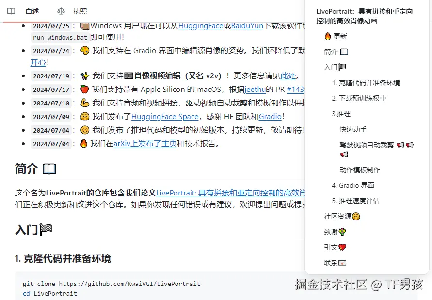

对于技术人员,最直观的方式就是去官方的ReadMe.md文档查看 github.com/KwaiVGI/Liv…
这里面不但有入门操作,项目源码,还有版本更新说明。
比如在7月19日,框架开始支持视频编辑,又名v2v。照片到视频是p2v,即picture to video。v2v就是视频到视频。

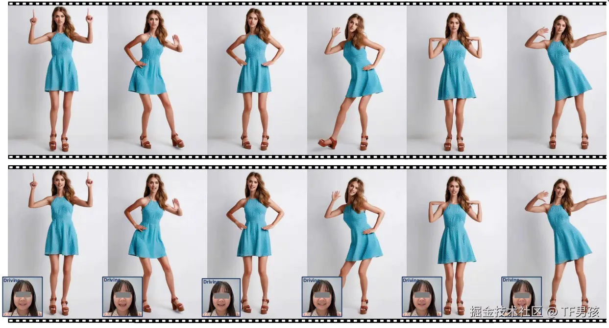

举个例子,比如有个美女跳舞,她走的是冷酷风。但是老板想让她走嘻哈风,但是美女就是不从。这时就可以找个爱笑的女孩子,通过v2v让不爱笑的美女笑起来。
其实,你们网上看得那些武松和潘金莲、孙悟空和白骨精的改编版,估计用的也是v2v这项技术。

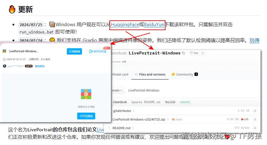

好了,下面就说说如何搭建和使用。7月25日,官方发布了安装包,可以通过下载安装包直接使用。甚至连搭建都不用了。解压即可使用。
两个下载地址如下:

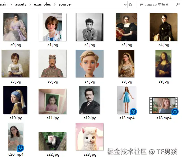

如果你一时间找不到素材,也可以使用项目里提供的素材。位置在 assets/examples/下。里面有图片也有视频。
