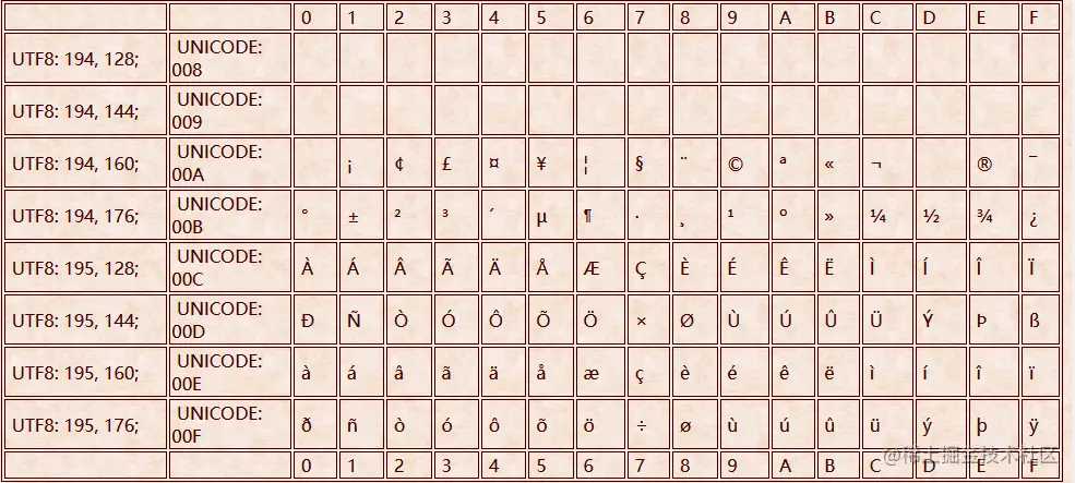

Unicode 和 码点
Unicode是字符集, 为了兼容ASCII,Unicode规定前0-127个字符是和ASCII是一样的,不一样的是128-255这一部分。
我们一起看看ASCII 128-255部分:
 再看看 Unicode的 128-255部分:

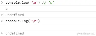

\ + 字符
\ 是一个特殊的存在,转义字符,大多数情况下,不产生什么作用。 只对一些特殊的字符起作用。
从下可以看出\a这个\没有任何作用,对\r就不一样了。
更多转义字符知识,参见 转义字符-维基

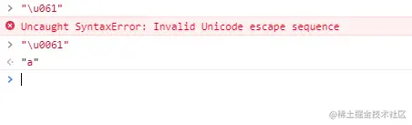

\u + 四位十六进制
这里固定是4位,少一位都不行。
"\u0061" // "a"
"\u061"  // 报错

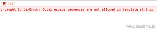

到这里,你们没觉得少了了点什么吗? 没错 \8进制,是不被允许的
// 141 = "a".charCodeAt(0).toString(8)
`我\141`
如果,你非得用,那就 ${''}包裹一下:
`我${'\141'}`   // '我a'
