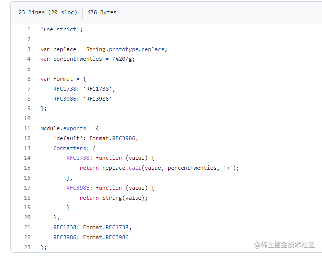

你会发现很多代码还会处理~符号,虽然RFC3986文档规定,对于波浪符号~,不需要进行Url编码,但是还是有很多老的网关或者传输代理。
兼容性好的代码,会兼容处理 RFC1738, 比如著名的qs库的 formats.js

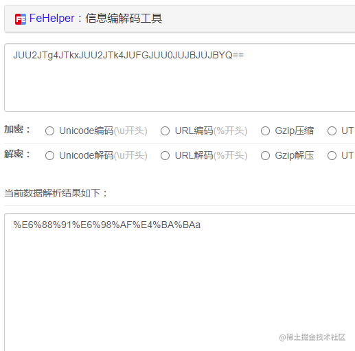

window.btoa(encodeURIComponent("我是人a"))
// JUU2JTg4JTkxJUU2JTk4JUFGJUU0JUJBJUJBYQ==
decodeURIComponent(window.atob("JUU2JTg4JTkxJUU2JTk4JUFGJUU0JUJBJUJBYQ=="))
// 我是人a
标准base解码,已经得不到正确结果:
