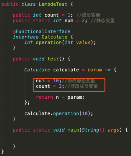

在作用Lambda表达式内,可以访问外部的变量:局部变量、类变量和静态变量,但操作受限程度不一。
1、访问局部变量
在Lambda表达式外部的局部变量会被JVM隐式的编译成final类型,因此只能访问外而不能修改。
2、访问静态变量和成员变量
在Lambda表达式内部,对静态变量和成员变量可读可写

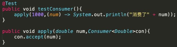

1、Consumer<T>消费型接口
接口中的方法为 void accept(Tt),1个参数,无返回值。调用方要传入值,而不需要返回,形象比喻成消费型
这个就是对传入num参数值,进行相关的处理(消费)。到底进行处理,具体就在
(num) -> System.out.println("消费了" + num)
上面的代码中,是一个典型的1个参数,无返回值的消费;如果没有内置的函数接口,那我们就需要自己定义一个,如:
interface MyConsumer<T>{    void doFunction(T t)}
我们发现和内置函数接口,没有什么区别,就是接口名和方法名称不一样而已,其实本质是一样的,这就是为什么Java会提供一些内置的函数,这样可以减少大量的代码。

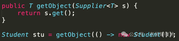

2、Supplier<T>供给型接口
接口中的方法Tget(),无参数,有返回值;不需要对方给参数,而是一直返回给对方,形象定义为供给型接口
上面代码就是返回一个新的实体对象。

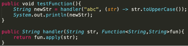

3、Function<T, R>函数式接口
接口中的方法 R apply (T t),有参数,有返回值;典型的函数,所以形象比喻成函数型接口
接口实现转换成大写的字符。

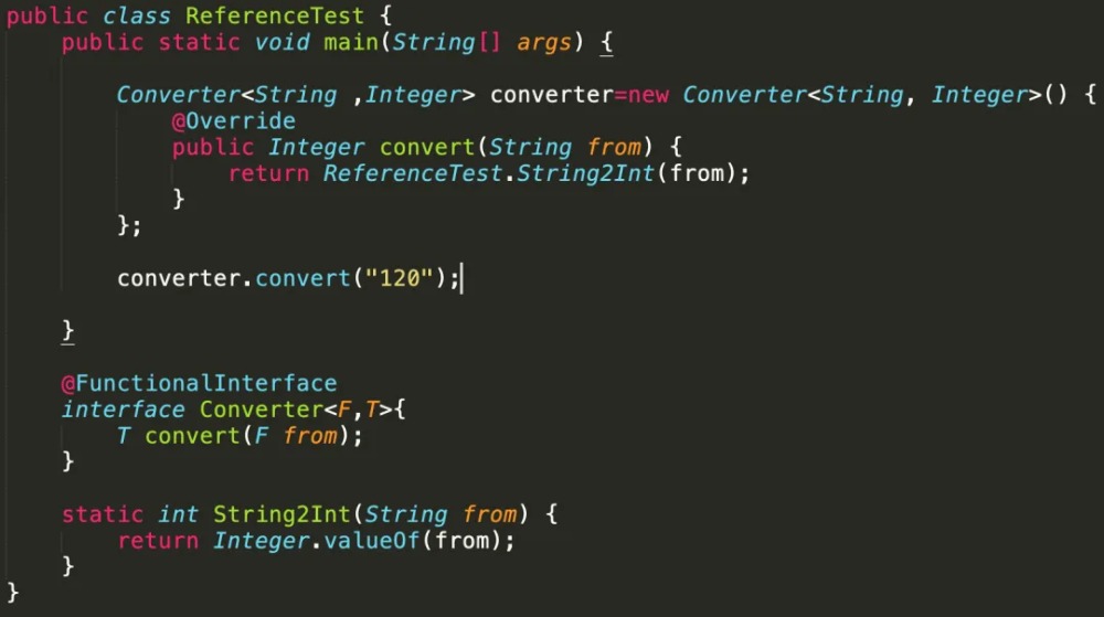

六、静态方法引用
先上一个案例
上面的代码中,我们发现Converter匿名类重载方法中,调用了ReferenceTest的静态方法String2Int。再有函数接口的方法参数类型 和 返回值类型,跟String2Int是一样的,入参为String,返回值为Integer。那我们这个时候可以简化成
直接用静态方法进行赋值,是不是很简洁。

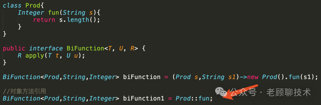

八、对象方法引用
抽象方法的第一个参数类型刚好是实例方法的类型(函数式接口的抽象方法必须要有输入参数)抽象方法剩余的参数恰好可以当做实例方法的参数
如果函数式接口的实现能由上面说的实例方法调用来实现的话,那么就可以使用对象方法的引用(两个条件都要满足)
我们看到第一参数Prod s,和实例对象new Prod是同一个类型;剩余的参数s1,正好是实例方法fun的参数;这样就可以简化成Prod::fun

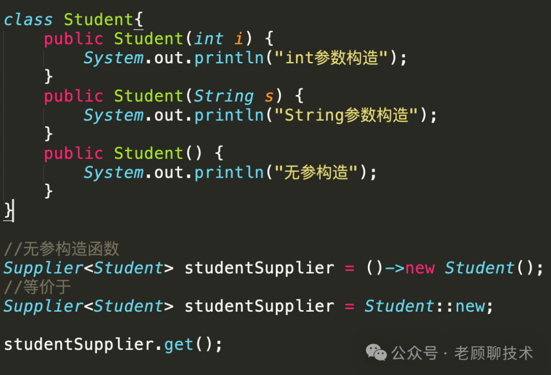

九、构造方法引用
如果函数式接口的实现恰好可以通过调用一个类的构造方法来实现,那么就可以使用构造方法引用,语法【类名::new】
上面是无参数的构造函数,再来看看有参构造函数

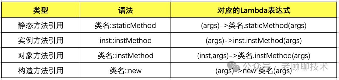

到这里,来个方法引用的总结:
