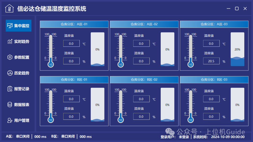

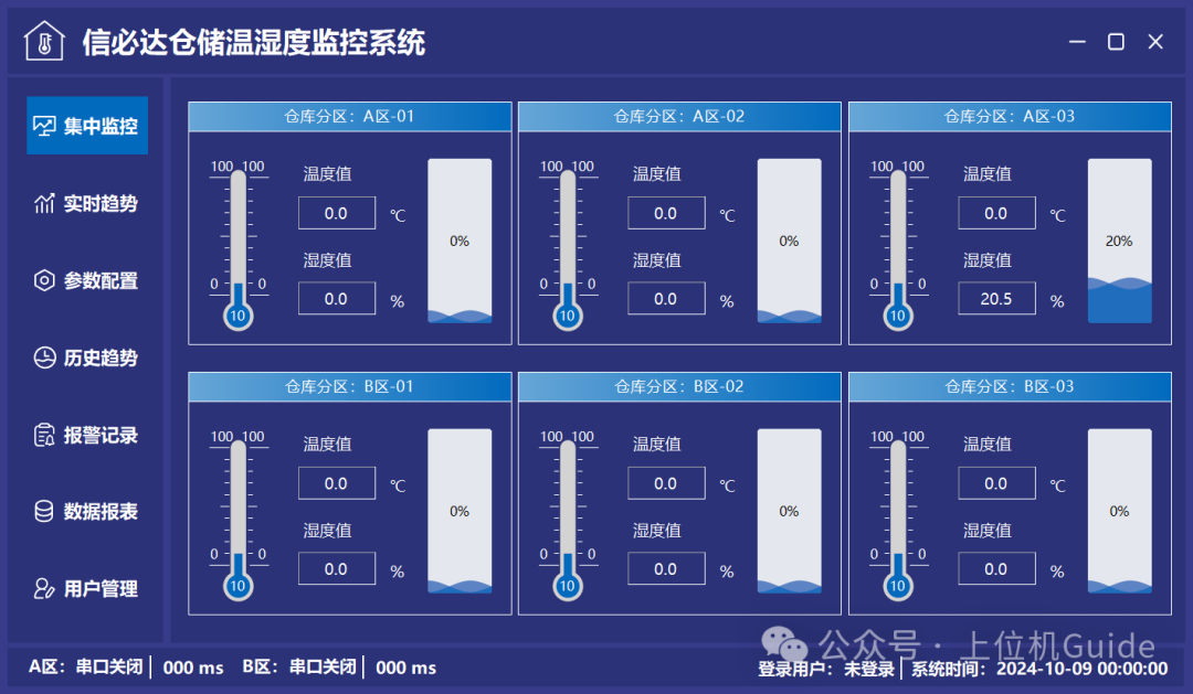

五、测试效果:
缩放前尺寸:1280*720
缩放后尺寸:1420*827
