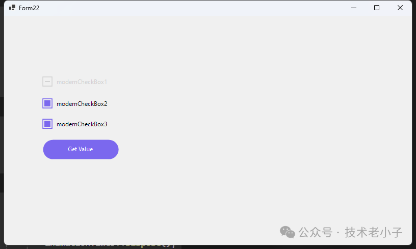

在WinForm开发中,默认的CheckBox控件外观比较单调。通过继承CheckBox类并重写OnPaint方法,我们可以使用GDI+绘制出更加美观的自定义CheckBox控件。
完整代码实现

增加动画过渡与Enabled = false效果

注意事项
这个自定义CheckBox控件实现了一个现代化的外观,通过GDI+的绘制功能,我们可以完全控制控件的视觉效果。你可以根据需要修改颜色、大小等参数来适应不同的应用场景。
