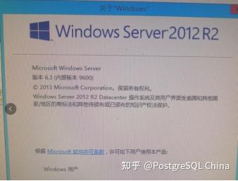

1. Windows2012R2的版本见下,未打任何的OS补丁

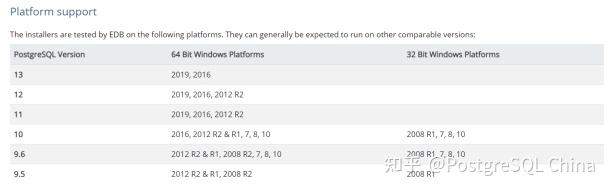

3. PostgreSQL12 x64bit是支持Windows 2102R2的,如下截图来自
postgresql.org/download

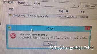

二、安装报错

从如上分析可以看出,Visual C++ 2015-2019 Redistributable 在Windows2012R2下安装,需要Windows2012R2带有更新 2919355。我特意尝试过当Windows2012R2不带任何OS补丁的情况下去安装Visual C++ 2015-2019 Redistributable,结果OS蓝屏故障,进而导致OS重启,所以,请务必为Windows2012R2安装更新 2919355
