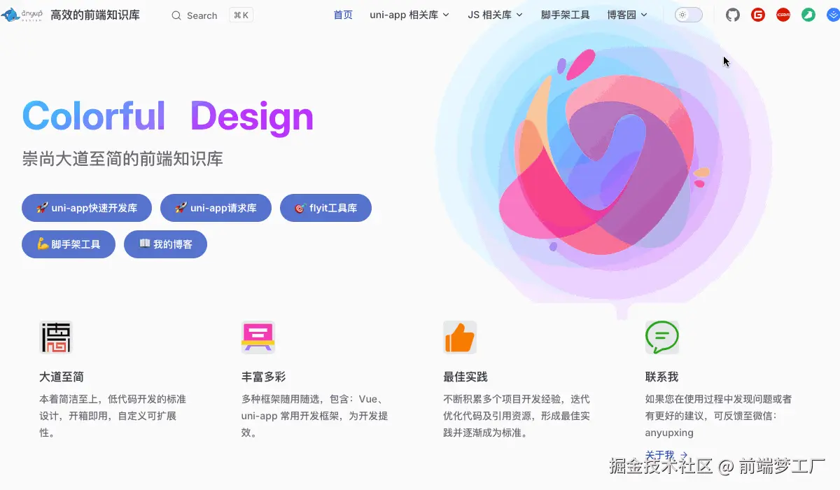

许多的应用开发框架以及网站都提供了切换到暗黑模式的功能选项,比如我通过使用 VitePress 建立的网站,自带暗黑模式功能的切换:
gif图录制原因,可能不太清晰,可访问:www.anyup.cn/site/index.…
所以,它类似于主题切换的功能,它又不同于主题切换那么复杂。它的实现原理其实也很简单,用一句话描述就是:通过不同的状态(lightdark)使用不同的样式,从而达到不同的展示效果。

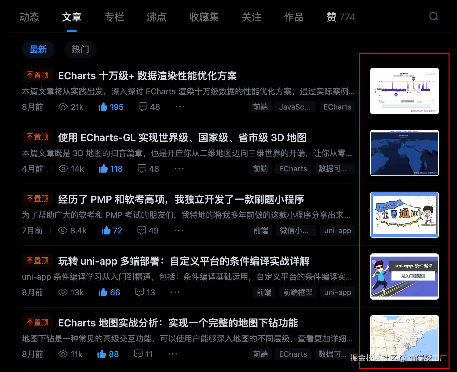

比如:对于图片,如果直接使用 filter: invert(1) hue-rotate(180deg),它的颜色会变得非常奇怪,比如下面这张图,对我的掘金个人主页进行使用,图片变成了如下的效果:

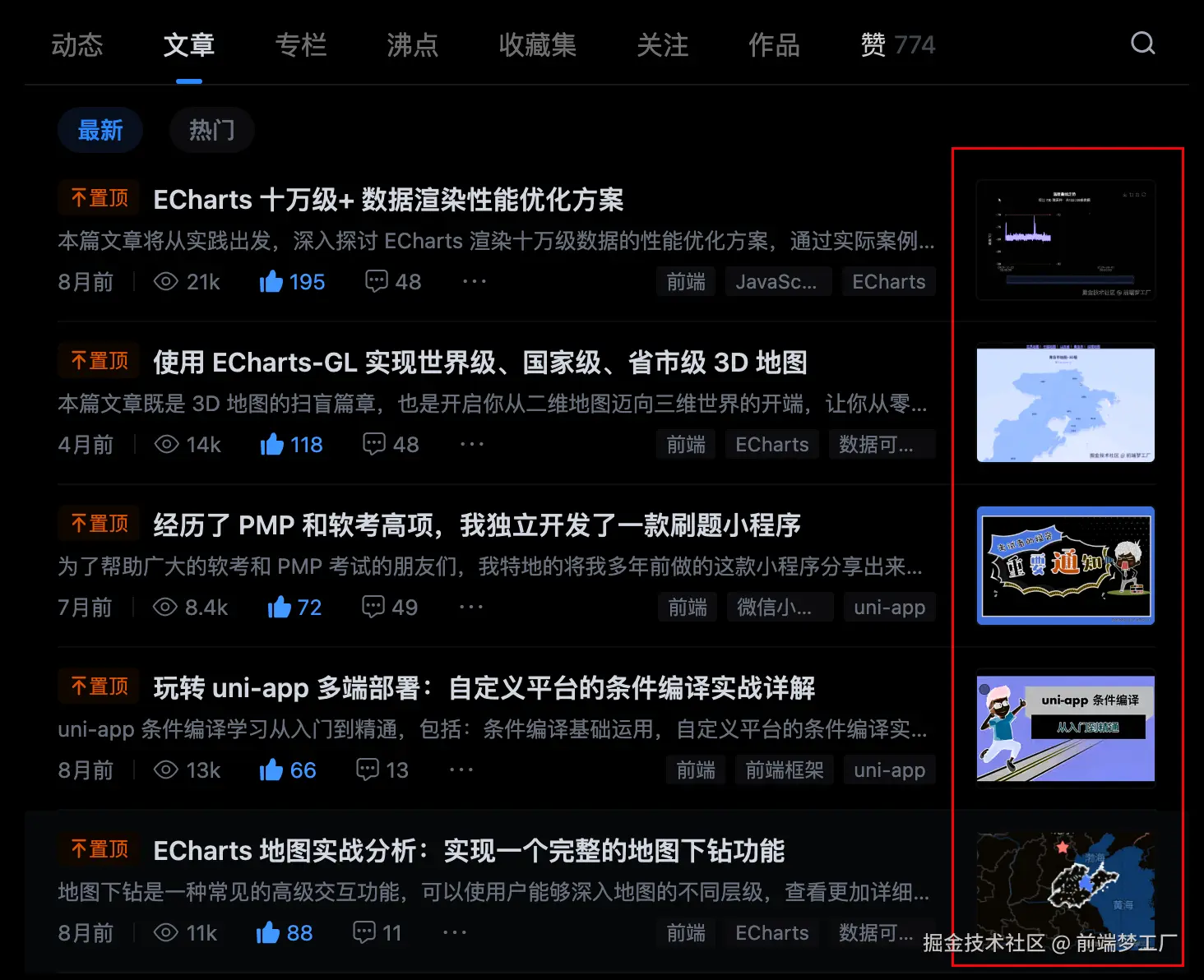

优化后我们再次看一下暗黑模式下图片,同样的图片它的效果如下:
从以上的效果图中可以看到图片效果已经好多了!
因此,我们总结一下方案:使用 filter 滤镜进行全局使用,对一些图片、视频、背景类等不需要使用滤镜的元素的进行复原。

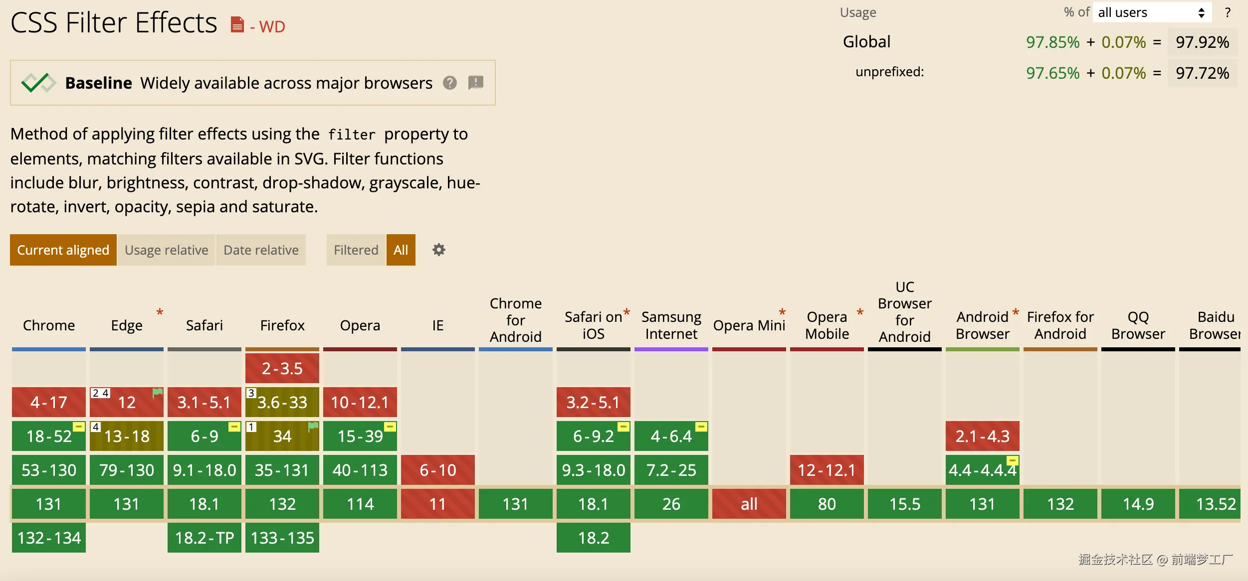

我们再来看一下 filter 的兼容性,除了 IE 外,主流浏览器在较低版本下都是支持了,所以我们可以放心的使用它,兼容性如下图所示:

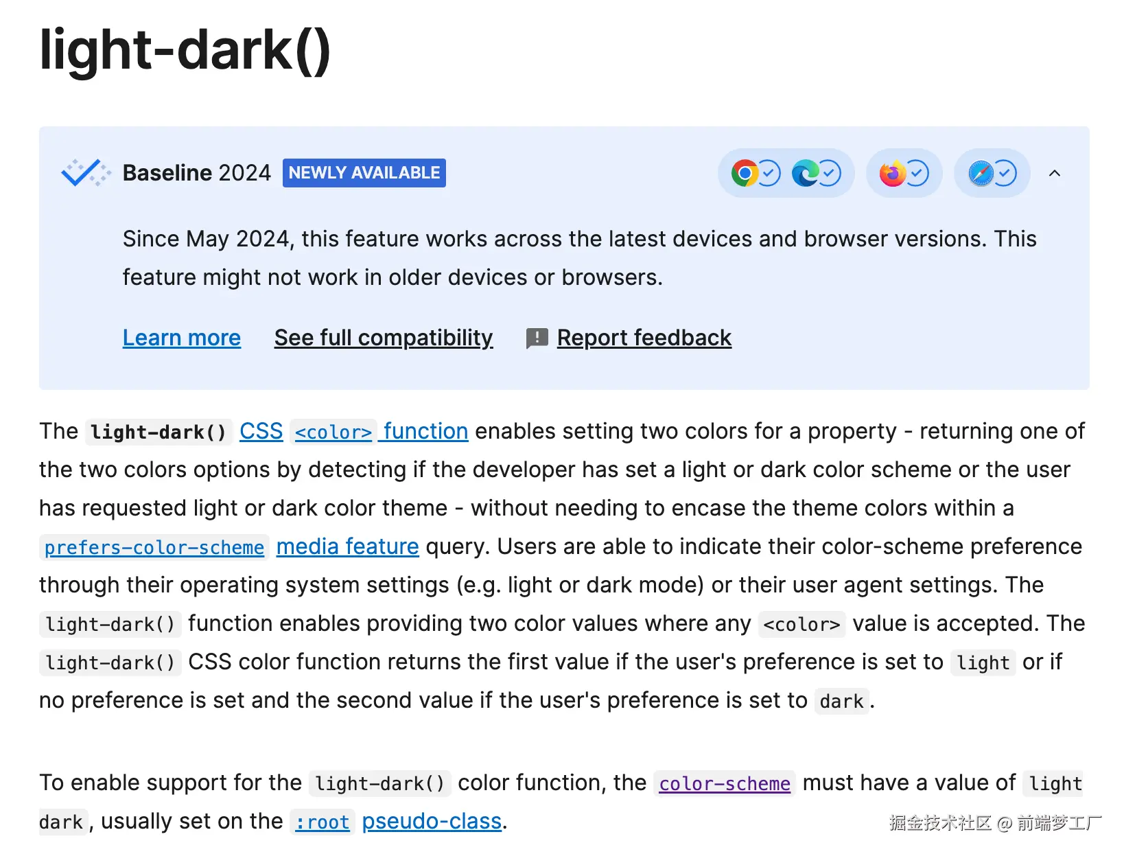

除了以上介绍的实现方式,我们也可以使用另一个方案:light-dark()
详细了解:2024 年了! CSS 终于加入了 light-dark 函数!
它在 MDN 文档上的简介如下:
light-dark() 是在 2024 年 5 月新加入的一种新的 CSS 属性值函数,主要用于在浅色模式深色模式下分别指定不同的样式值。
它的语法也很简单,只需要传两个值:light-dark(light-color, dark-color)
例如,我们要分别设置在浅色模式深色模式下不同的背景颜色和字体颜色:
  • 在浅色模式下,背景色为白色(#ffffff),字体为黑色(#333333
  • 在深色模式下,背景色为深灰色(#1e1e1e),字体为白色(#f0f0f0
如下代码设置:
css
:root {  color-scheme: light dark; } body {  color: light-dark(#333333, #f0f0f0);  background-color: light-dark(#ffffff, #1e1e1e); }

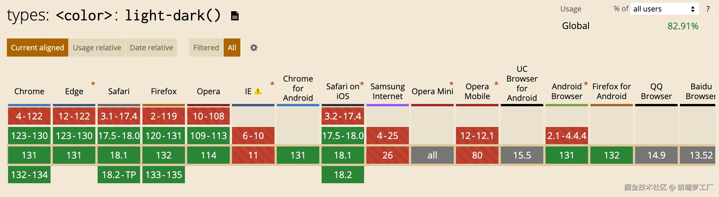

虽然是 light-dark 刚加入的样式函数,但是它在主流浏览器上都是支持的,但是要注意下支持的版本,兼容性如下图所示:
