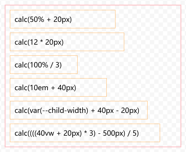

calc() 的各种使用方式:
<div class="box">
  <div class="child">calc(50% + 20px)</div>
  <div class="child">calc(12 * 20px)</div>
  <div class="child">calc(100% / 3)</div>
  <div class="child">calc(10em + 40px)</div>
  <div class="child">calc(var(--child-width) + 40px - 20px)</div>
  <div class="child">calc((((40vw + 20px) * 3) - 500px) / 5)</div>
</div>
<style>
.box {
  margin: 20px 0;
  width: 400px;
  border: var(--base-border, 2px solid rgba(255, 71, 87,0.3));
.box .child {
  margin: 10px;
  border: 1px solid #ffa947;
  padding: 10px;
.box .child:nth-of-type(1) {
  /* 加法 */
  width: calc(50% + 20px);
.box .child:nth-of-type(2) {
  /* 乘法 */
  width: calc(12 * 20px);
.box .child:nth-of-type(3) {
  /* 除法 */
  width: calc(100% / 3);
.box .child:nth-of-type(4) {
  /* 不同的单位加法 */
  width: calc(10em + 40px);
.box .child:nth-of-type(5) {
  /* 使用 CSS 变量 */
  --child-width: 16vw;
  width: calc(var(--child-width) + 40px - 20px);
.box .child:nth-of-type(6) {
  /* 复杂的四则运算 */
  width: calc((((40vw + 20px) * 3) - 500px) / 5);
</style>
效果:

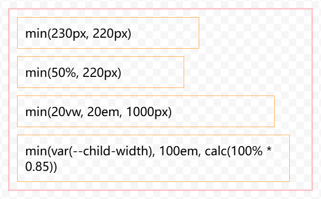

min()
min() 用于获取一组数值中的最小值。通常用于比较不同单位之间的最小值,比如 min(400px, 50%, 20em, 10vw)
使用示例:
<div class="box">
  <div class="child">min(230px, 220px)</div>
  <div class="child">min(50%, 220px)</div>
  <div class="child">min(20vw, 20em, 1000px)</div>
  <div class="child">min(var(--child-width), 100em, calc(100% * 0.85))</div>
</div>
<style>
.box {
  margin: 20px 0;
  width: 400px;
.box .child {
  margin: 10px;
  padding: 10px;
  /* 相同单位比较 */
  width: min(230px, 220px);
  /* 不同单位比较 */
  width: min(50%, 220px);
  /* 多个不同单位比较 */
  width: min(20vw, 20em, 1000px);
  /* 使用 var 和 calc */
  --child-width: 26vw;
  width: min(var(--child-width), 100em, calc(100% * 0.85));
</style>
效果:

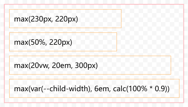

max()
max() 用于获取一组数值中的最大值。与 min() 类似,作用相反取最大值,比如 max(400px, 50%, 20em, 10vw)
使用示例:
<div class="box">
  <div class="child">max(230px, 220px)</div>
  <div class="child">max(50%, 220px)</div>
  <div class="child">max(20vw, 20em, 300px)</div>
  <div class="child">max(var(--child-width), 6em, calc(100% * 0.9))</div>
</div>
<style>
.box {
  margin: 20px 0;
  width: 400px;
.box .child {
  margin: 10px;
  padding: 10px;
  /* 相同单位比较 */
  width: max(230px, 220px);
  /* 不同单位比较 */
  width: max(50%, 220px);
  /* 多个不同单位比较 */
  width: max(20vw, 20em, 300px);
  /* 使用 var 和 calc */
  --child-width: 6vw;
  width: max(var(--child-width), 6em, calc(100% * 0.9));
</style>
效果:

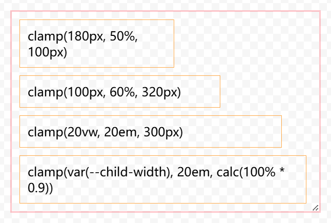

clamp()
此函数是 min() 和 max() 的结合体,可以同时指定最小值和最大值以及限定值,使用方式:clamp(min, value, max)
比如 clamp(400px, 50%, 20em) 表示如果 50% 小于 400px,则取 400px,如果 50% 大于 20em,则取 20em,否则取 50%。
使用示例:
<div class="box">
  <div class="child">clamp(180px, 50%, 100px)</div>
  <div class="child">clamp(100px, 60%, 320px)</div>
  <div class="child">clamp(20vw, 20em, 300px)</div>
  <div class="child">clamp(var(--child-width), 20em, calc(100% * 0.9))</div>
</div>
<style>
.box {
  margin: 20px 0;
  width: 400px;
  resize: both;
  overflow: auto;
.box .child {
  margin: 10px;
  padding: 10px;
  /* 最小值180px 大于了 最大值 100px,直接应用了 180px */
  width: clamp(180px, 50%, 100px);
  /* 子元素大小必在 100px ~ 320px 之间 */
  width: clamp(100px, 60%, 320px);
  /* 子元素大小必在 10% ~ 90% 之间 */
  width: clamp(10%, 20em, 90%);
  /* 也可使用 var 和 calc */
  --child-width: 6vw;
  width: clamp(var(--child-width), 20em, calc(100% * 0.9));
</style>
效果:

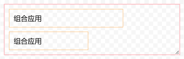

一个组合应用例子
<div class="box">
  <div class="child">组合应用</div>
</div>
<style>
.box {
  margin: 20px 0;
  width: 400px;
  resize: both;
  overflow: auto;
.box .child {
  margin: 10px;
  padding: 10px;
  --base-width: 10%;
  width: clamp(min(20px, 10rem), calc(var(--base-width) * 6), max(100%, 100vw));
  --base-width: 10%;
  width: clamp(min(20px, var(--base-width)), calc(min(var(--base-width) * 4, 300px)), max(calc(var(--base-width) * 9), 100vw));
</style>
可以看到上面例子中,clamp 函数可以嵌套 min、calc、max 函数,calc 函数也可以可以嵌套使用 min 函数,max 函数也可以使用 calc 的计算结果。
套娃一样的用法,可以组合出各种复杂的运算场景!!
效果:
