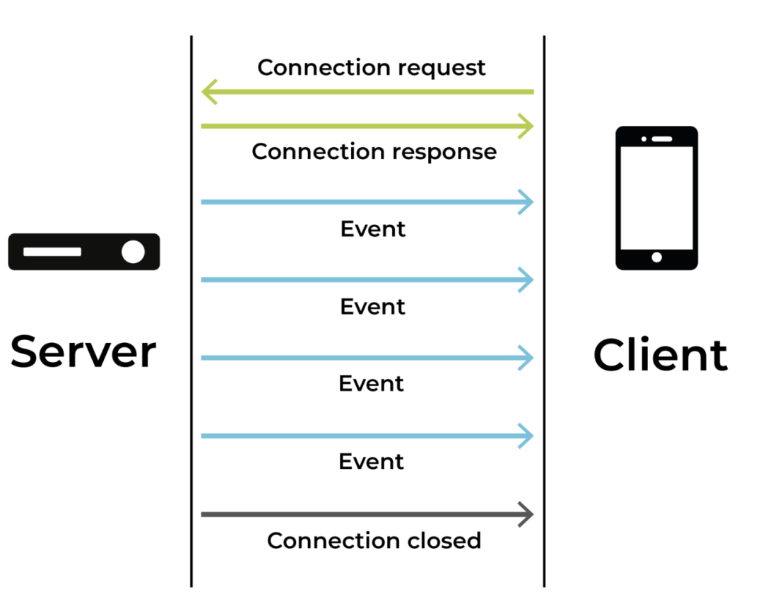

根据规范,服务器发送事件有两个基本构建块:
  1. EventSource -> 基于WHATWG规范并由浏览器实现的接口,允许客户端(在这种情况下是浏览器)订阅事件。
  2. 事件流 -> 描述服务器发送的事件的标准纯文本格式的协议,以便EventSource客户端理解和传播它们。
根据规范,事件可以携带任意文本数据,一个可选的ID,并由换行符分隔。它们甚至有其独特的MIME类型:text/event-stream。

  • SSE完全依赖HTTP,并支持HTTP/1.1和HTTP/2。
  • 相比之下,WebSocket使用其自己的自定义协议,即WebSocket协议。
在SSE的情况下,使用HTTP/2解决了SSE的一个主要问题——最大并行连接限制。HTTP/1.1根据其规范限制并行连接的数量。
这种行为可能导致一个称为头部阻塞的问题。HTTP/2通过引入多路复用解决了这个问题,从而在应用层解决了头部阻塞问题。然而,TCP级别的头部阻塞仍然可能发生。

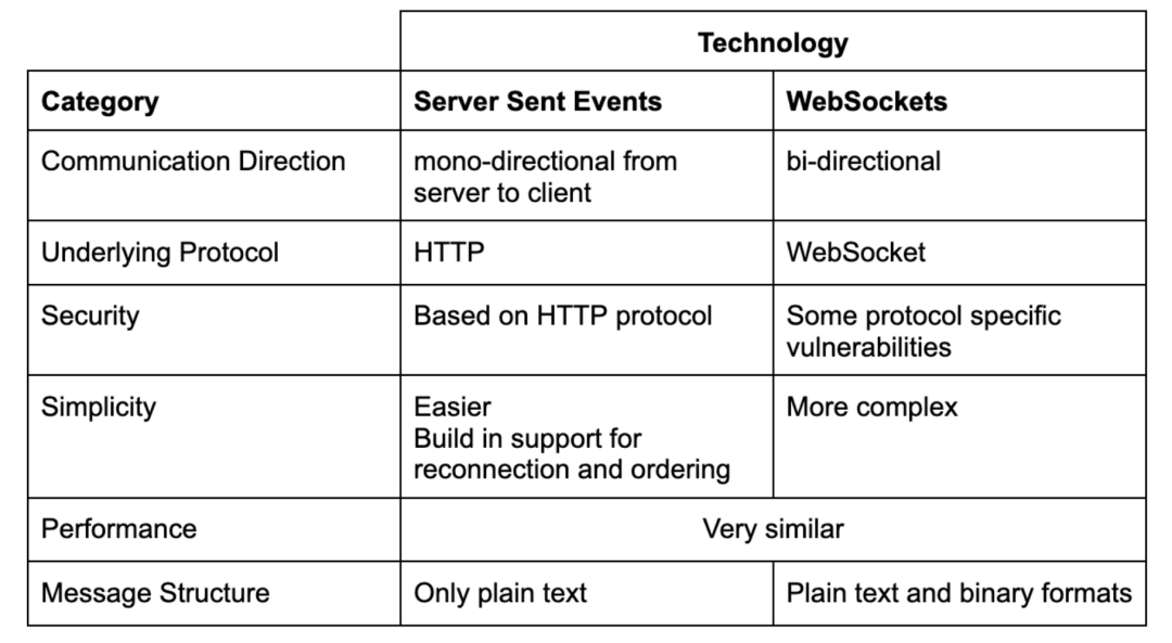

如我所承诺的,总结将快速而简单——请参阅下方表格。
我认为上述表格是对主题和整篇文章的一个相当简洁的总结。
最重要的区别是通信方向,因为它决定了特定技术的可能用例。这将对选择一个而不是另一个产生最大的影响。
消息结构在选择特定通信方式时也可能是一个非常重要的类别。仅允许纯文本消息对于服务器发送事件来说是一个非常显著的缺点。
