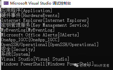

获取日志名字
//获取所有事件日志 var logs = EventLog.GetEventLogs();
 foreach (var item in logs) {     //输出事件日志的名字(显示名字[日志名字])     //日志名字是用于读取/写入时的名字     Console.WriteLine(item.LogDisplayName + $"[{item.Log}]"); }
运行输出如下

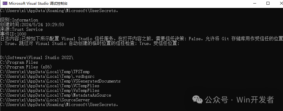

获取日志下的单个记录
这里我们以Visual Studio日志为例,输出Visual Studio日志下的所有记录。
static void Main(string[] args)  {      PrintLogClass();
      PrintLogEntry("Visual Studio");  }
  static void PrintLogEntry(string logName)  {      //获取所有事件日志      var logs = EventLog.GetEventLogs();
      foreach (var item in logs)      {          if(item.LogDisplayName == logName)          {              foreach (EventLogEntry entry in item.Entries)              {                  Console.WriteLine($"级别:{entry.EntryType}");                  Console.WriteLine($"创建时间:{entry.TimeGenerated}");                  Console.WriteLine($"来源:{entry.Source}");                  Console.WriteLine($"事件ID:{entry.InstanceId}");                  Console.WriteLine($"日志内容:{entry.Message}");                  Console.WriteLine();              }          }      }  }
运行结果如下:

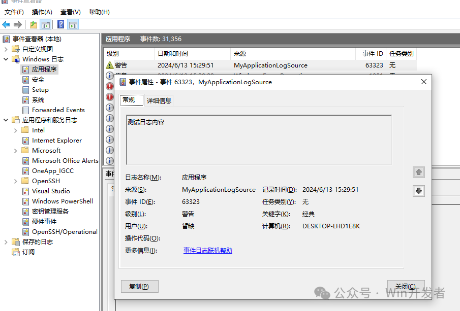

这里以【应用程序】日志为例,操作如下:
//需要先注册一个来源,跟日志绑定if(!EventLog.SourceExists("MyApplicationLogSource")){    EventLog.CreateEventSource("MyApplicationLogSource""Application");}
EventLog.WriteEntry("MyApplicationLogSource""测试日志内容",EventLogEntryType.Warning,100010);
运行后到事件查看器查看写入的日志

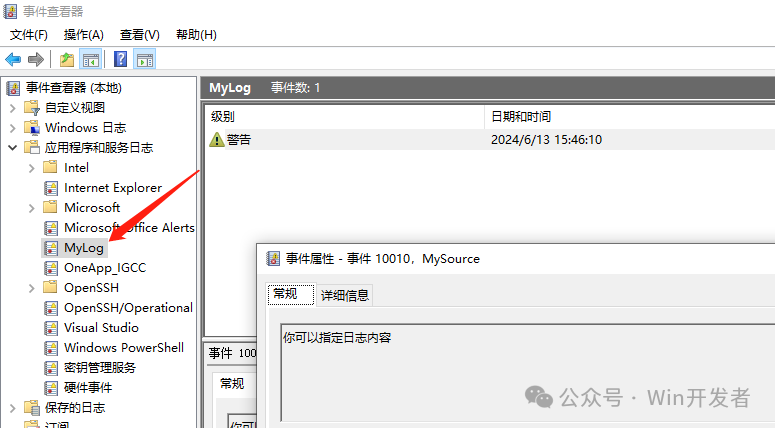

写入记录到自定义日志类别下
//创建来源并跟日志(MyLog)绑定 if (!EventLog.SourceExists("MySource")) {     EventLog.CreateEventSource("MySource""MyLog"); }
 //写入记录到MyLog下 EventLog.WriteEntry("MySource""你可以指定日志内容"EventLogEntryType.Warning10010);
运行后,可以看到增加了一个MyLog日志,并增加了一条类型为警告的记录
