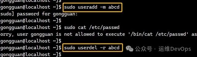

上述命令表示用户gongguan可以在任何主机以任何身份执行useradd和userdel命令,执行未授权的cat /etc/passwd命令就会报错,执行,并提示输入gongguan用户密码,如图:

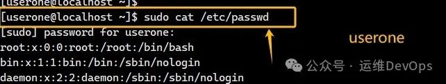

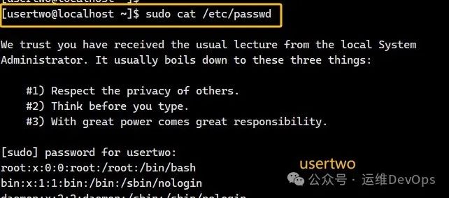

3、切换到userone和usertwo,执行cat命令,如图:

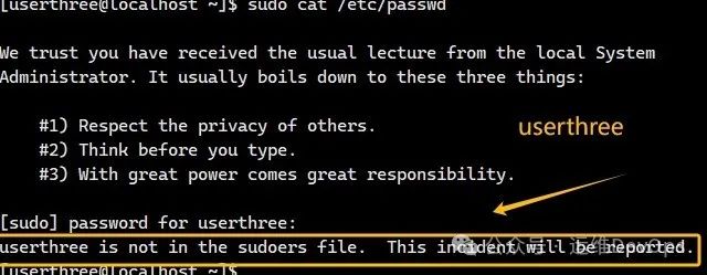

登录userthree后无法执行,因此此用户不在tgroup组中,如图:

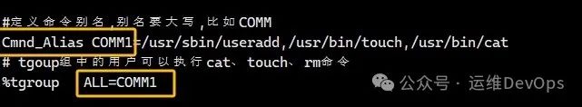

通过别名定义命令
还可以通过Cmnd_Alias来定义别名,别名中填写命令,别名需要大写
1、下面创建一个别名COMM1,在其中定义命令,然后在ALL后指定即可,如图:

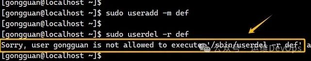

1、下图定义用户只能创建用户,但是不能删除用户,如图:
换到gongguan用户,执行创建和删除命令,可以看到删除失败,如图:

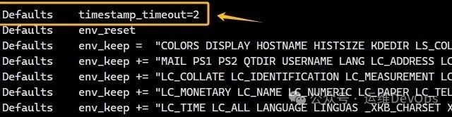

sudo 默认在输入一次密码后 5 分钟内不会再次要求密码。5 分钟后,你会再次被要求输入密码,这个有效期可以设置,操作如下:
打开文件/etc/sudoers,找到行:
Defaults    env_reset
在这行上面添加如下全局变量,对用户和组都适用:
Defaults timestamp_timeout=2   #超时时间设置为2分钟,2分钟后就需要输入密码了
  • timestamp_timeout=0:0表示每次都要输入密码
  • timestamp_timeout=-1:-1表示永远不会超时,只输入一次即可
