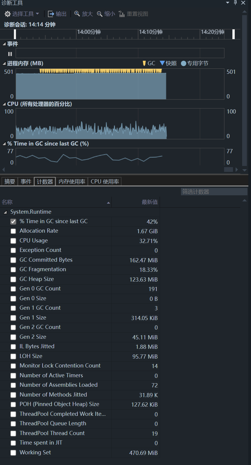

面对性能问题,我首先打开了 Visual Studio 的诊断工具,重点关注计数器(Counters)的变化。
VS 诊断工具
上图揭示了几个严重的问题:
  1. 1. GC 频繁:进程内存图表中,GC(垃圾回收)标记几乎连成一片,表明垃圾回收异常频繁。
  2. 2. GC 耗时过长:% Time in GC since last GC 的值非常高,说明 GC 占用了大量的 CPU 时间。
  3. 3. 高内存分配率:Allocation Rate 居高不下,意味着程序在以极高的速率分配内存。
显然,问题出在 GC 上。但究竟是哪部分代码导致了如此巨大的 GC 压力呢?

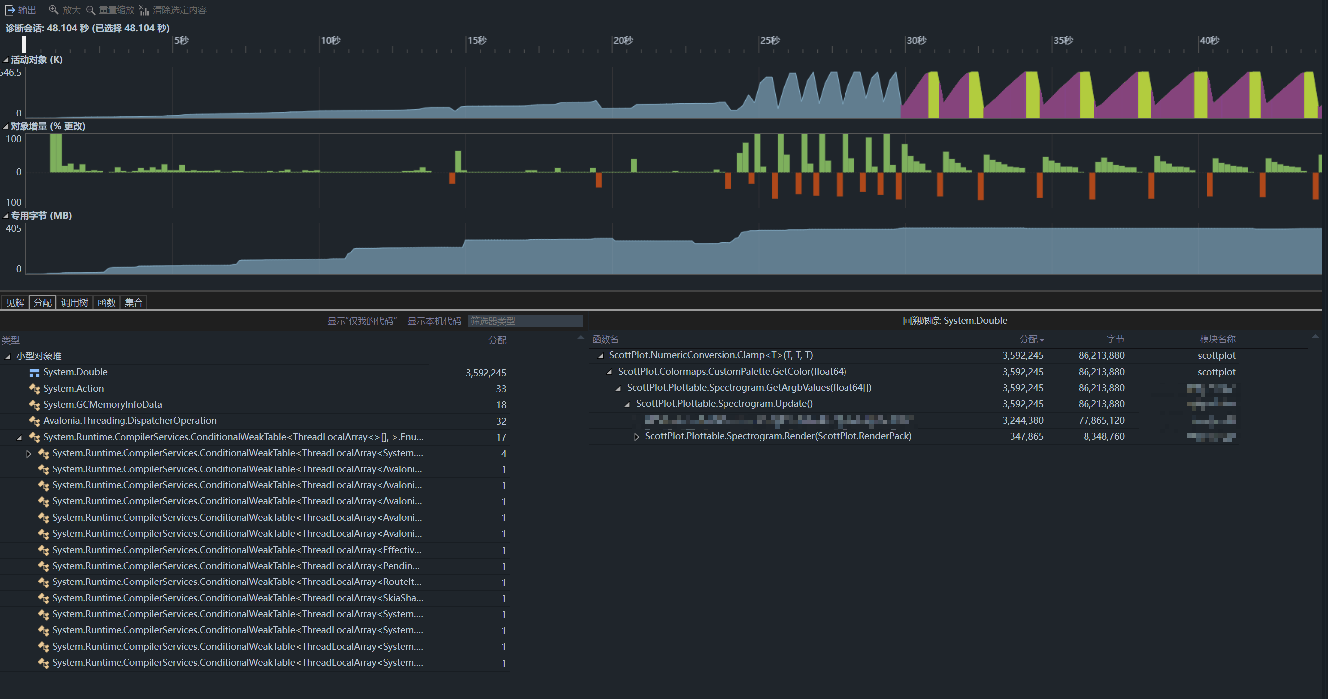

定位:追踪 GC 的“元凶”
为了找出问题的根源,我使用了 Visual Studio 的性能探查器(Performance Profiler),并选择了 .NET 对象分配跟踪(.NET Object Allocation Tracking)模式。
在程序运行一段时间后,我停止了分析,并查看了分配(Allocations)选项卡。结果令人震惊:System.Double 类型的分配次数和字节数都异常巨大。这正是导致 GC 频繁的“元凶”。
通过调用堆栈,我迅速定位到了问题代码:
调用堆栈
函数名                                          分配        字节          模块名称
+ ScottPlot.NumericConversion.Clamp<T>(T, T, T)    3,592,245    86,213,880    scottplot
所有的矛头都指向了 ScottPlot.NumericConversion.Clamp<T>(T, T, T) 这个函数。

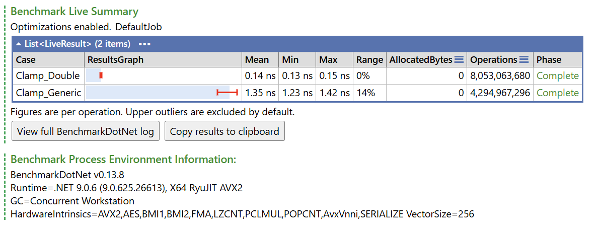

测试:验证优化效果
为了验证优化效果,我使用 LinqPad 和 BenchmarkDotNet 进行了性能测试。
#load "BenchmarkDotNet"
void Main()
    RunBenchmark();
privatedoublevalue = 0.75;
privatedouble min = 0.0;
privatedouble max = 1.0;
[Benchmark]
public double Clamp_Double()
    => NumericConversion.Clamp(value, min, max);
[Benchmark]
public double Clamp_Generic()
    => NumericConversion.Clamp<double>(value, min, max);
publicstaticclassNumericConversion
    public static double Clamp(double valuedouble min, double max)
        => value < min ? min : (value > max ? max : value);
    public static T Clamp<T>(T input, T min, T maxwhere T : IComparable
        if (input.CompareTo(min) < 0return min;
        if (input.CompareTo(max) > 0return max;
        return input;
测试结果如下:
性能测试结果
从上图可以看出,新添加的 Clamp_Double 方法在性能上远超泛型版本。

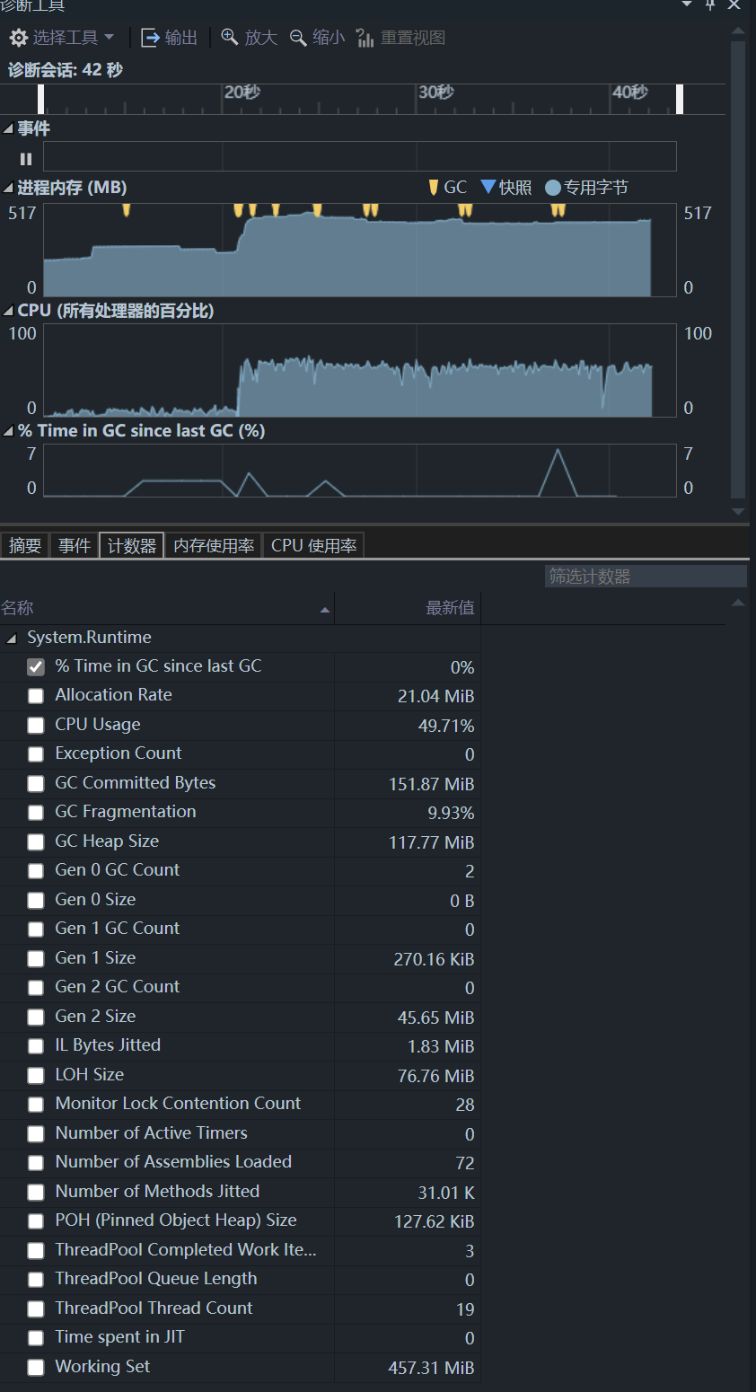

再次打开 Visual Studio 的诊断工具,GC 压力几乎消失了:
优化后诊断工具
总结:性能优化的启示
通过对 GC 压力的分析和优化,我成功解决了程序中的性能瓶颈。这次优化的核心在于,通过为 NumericConversion.Clamp 函数添加 double 类型的重载,避免了高频调用下的装箱操作,从而显著提升了性能,并将 GC 压力降低了 99% 以上。
