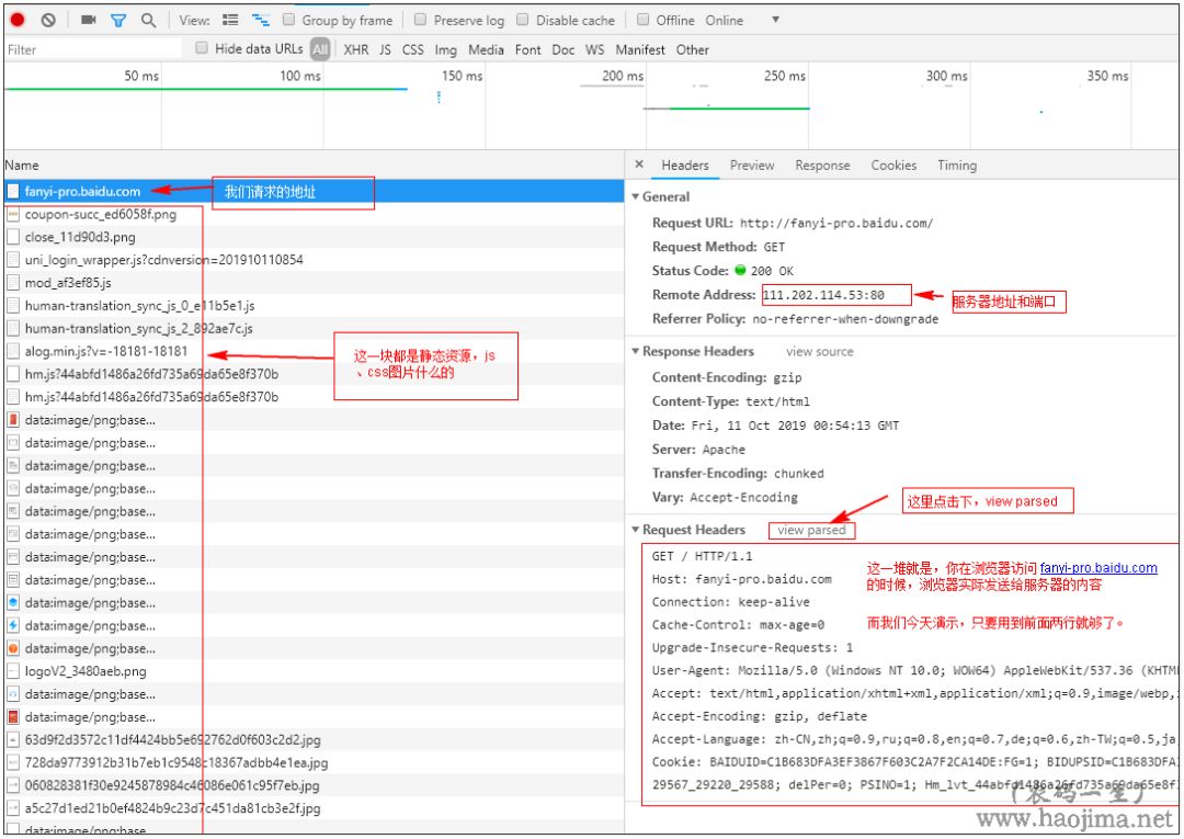

知道了IP和端口,连接是可以建立了,为了得到正确的响应,我们应该给服务器发送什么消息呢?这里就需要用到HTTP协议了。

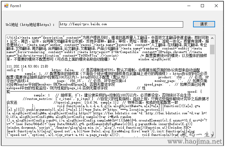

具体协议这里就不说了,我们先F12看看浏览器的请求报文,然后依葫芦画瓢试试,以http://fanyi-pro.baidu.com为例。(现在找个非HTTPS的地址也是不容易了)
然后我们代码实现如下:
void ...()
   //得到主机信息
   IPHostEntry ipInfo = Dns.GetHostEntry(new Uri("http://fanyi-pro.baidu.com").Host);
   //取得IPAddress[]
   IPAddress[] ipAddr = ipInfo.AddressList;
   //得到服务器ip
   IPAddress ip = ipAddr[0];
   //组合远程终结点
   IPEndPoint ipEndPoint = new IPEndPoint(ip, 80);
   //创建Socket 实例
   Socket socketClient = new Socket(AddressFamily.InterNetwork, SocketType.Stream, ProtocolType.Tcp);
   //尝试连接
   socketClient.Connect(ipEndPoint);
   //发送请求
   Send(socketClient);
   //接收服务器的响应
   Receive(socketClient);
//接收来自服务端的消息
void Receive(Socket socketClient)
   byte[] data = new byte[1024 * 1024];
   while (true)
       //读取客户端发送过来的数据
       int readLeng = socketClient.Receive(data, 0, data.Length, SocketFlags.None);
       textBox2.AppendText($"{socketClient.RemoteEndPoint}{Encoding.UTF8.GetString(data, 0, readLeng)}\r\n");
//发送消息到服务端
void Send(Socket socketClient)
   //为了方便演示,仅用请求报文的前两行即可。(切记:需要严格按照报文格式。如,最后需要连续两次换行)
   var msg = $"GET / HTTP/1.1\r\nHost: {new Uri(textBox1.Text).Host}\r\n\r\n";
   socketClient.Send(Encoding.UTF8.GetBytes(msg));
整个流程也就是:
1、dns服务把域名解析成ip
2、通过ip和端口和服务器建立连接(三次握手)
3、获取html文档
4、根据文档里面的链接(js、css、img)再重复以上过程
注意:发送报文的时候需要严格按照报文格式。如,最后需要连续两次换行、行末不能有空格等。

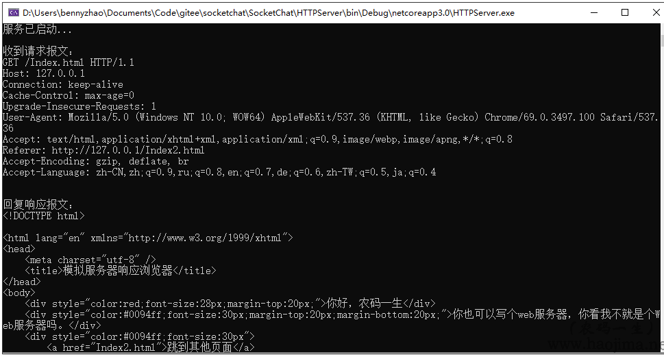

用Socket实现Web服务器
Web服务器的实现和我们上一篇的Socket聊天服务端其实也差不多。
不同之处就在于,解析请求报文,然后按HTTP协议回复标准的响应报文(我这里为了简单,就没有按标准的协议来玩,仅仅只是实现了表面的效果)
代码如下:
void ...()
   //1 创建Socket对象
   Socket socketServer = new Socket(AddressFamily.InterNetwork, SocketType.Stream, ProtocolType.Tcp);
   //2 绑定ip和端口
   IPAddress ip = IPAddress.Parse("127.0.0.1");
   socketServer.Bind(ipEndPoint);
   //3、开启侦听(等待客户机发出的连接),并设置最大客户端连接数为10
   socketServer.Listen(10);
   //阻塞等待客户端连接
   Task.Run(() => { Accept(socketServer); });
//4 阻塞等待客户端连接
private static void Accept(Socket socketServer)
   while (true)
       //阻塞等待客户端连接
       Socket newSocket = socketServer.Accept();
       Task.Run(() => { Receive(newSocket); });
//5 读取客户端发送过来的报文
private static void Receive(Socket newSocket)
   while (newSocket.Connected)
       //读取客户端发送过来的数据
       int readLeng = newSocket.Receive(data, 0, data.Length, SocketFlags.None);
       //读取客户端发来的请求报文
       var requst = Encoding.UTF8.GetString(data, 0, readLeng);
    //解析请求报文的请求路径(可以解析请求路径、请求文件、文件类型)
    var requstFile = requst.Split("\r\n")[0].Split(" ")[1];
    //回复客户端响应报文
    Send(newSocket, requstFile);
//6 回复客户端响应报文
private static void Send(Socket newSocket, string requstFile)
   //这里如果请求的根目录,默认显示Index.html
   if (requstFile == "/" ) requstFile = "/Index.html";
   var msg = File.ReadAllText(Directory.GetCurrentDirectory() + requstFile);
   //把消息内容转成字节数组后发送
   newSocket.Send(Encoding.UTF8.GetBytes(msg));
   //回复响应后马上关闭连接
   newSocket.Shutdown(SocketShutdown.Both);
   newSocket.Close();
效果如下:

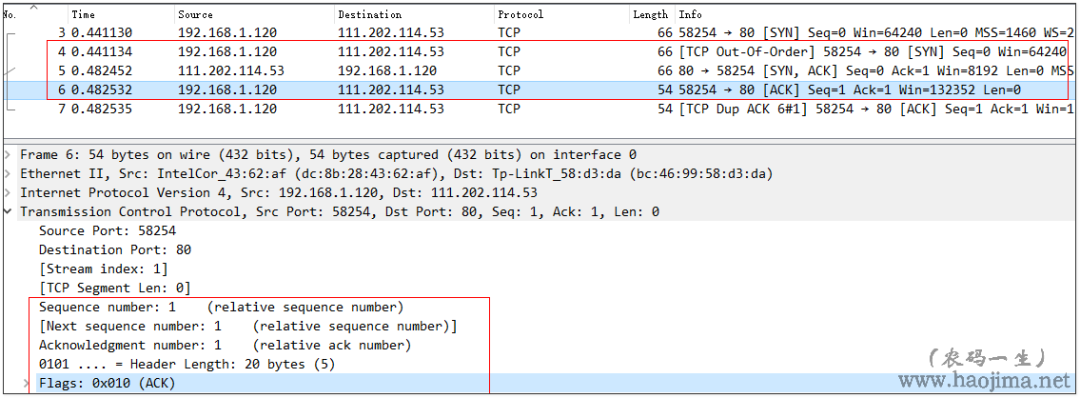

为什么不见三次握手
对于HTTP/TCP可能大家多少都听过三次握手,可是在我们在用Socket编写Web服务器的时候并没有看到相关的东西啊,这是怎么回事。
因为我们在客户端执行连接socketClient.Connect(ipEndPoint)的时候已经进行了三次握手
具体可细读小坦克大佬(https://www.cnblogs.com/TankXiao/archive/2012/10/10/2711777.html)的文章。
也就是说我们在用C#的Socket、TCP、HttpClient的时候根本就不用关注这些细节。
