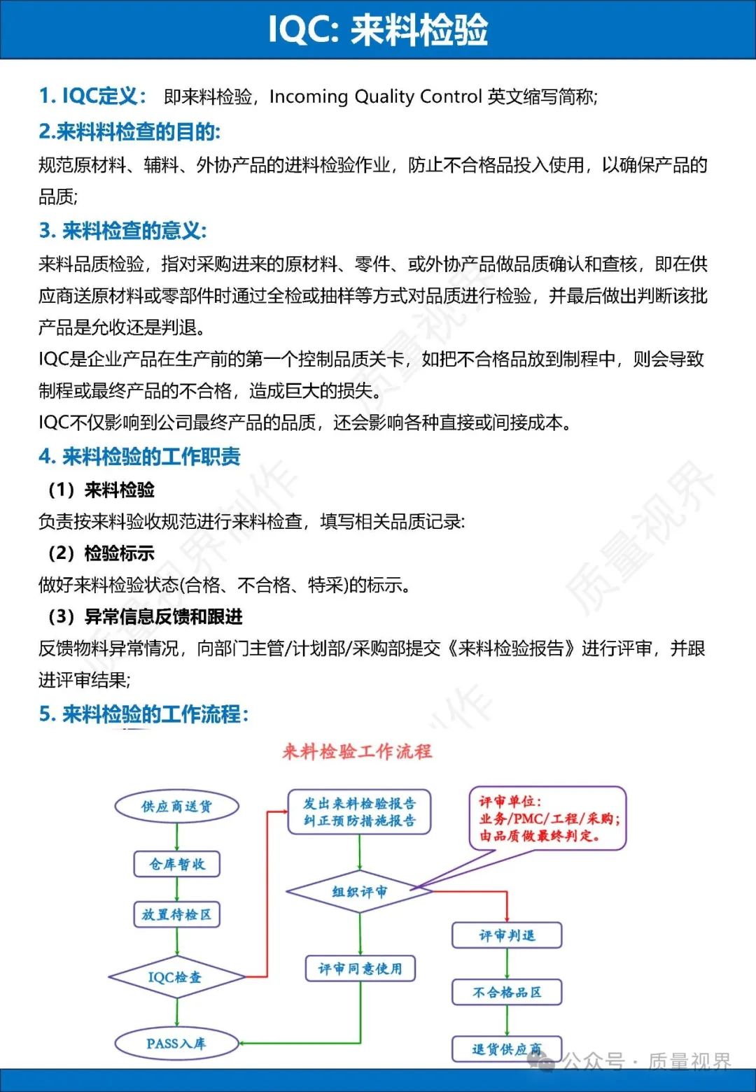

IQC 是 “Incoming Quality Control” 的缩写,意思是 “进料质量控制”,也被称为 “来料检验”。以下是详细介绍:
一、IQC主要职责
  1. 检验原材料和零部件
    对采购的原材料、零部件等进行严格的检验,确保其质量符合企业的标准和要求。例如,在电子制造业中,IQC 人员会检查电容、电阻等电子元器件的外观是否有损坏、引脚是否弯曲,同时还要测试其电气性能是否达标。
  2. 评估供应商质量
    通过对进货产品的质量情况来评估供应商的供货质量水平。如果某一供应商提供的材料多次出现质量问题,IQC 部门可以向采购部门反馈,促使其与供应商沟通改进,甚至考虑更换供应商。
  3. 数据记录与反馈
    详细记录检验数据,包括产品规格、检验结果、不合格情况等。这些记录对于后续的质量追溯、统计分析以及问题改进非常重要。并且,IQC 人员会将检验结果及时反馈给相关部门,如采购部门、生产部门等。如果发现原材料不合格,会通知采购部门与供应商协商退货或换货事宜,同时告知生产部门调整生产计划,避免因原材料问题导致生产延误。
二、IQC检验流程
  1. 接收货物
    当原材料或零部件运抵企业仓库时,IQC 部门首先会核对货物的数量、规格、型号等基本信息是否与采购订单一致。
  2. 抽样检验
    根据不同的抽样标准(如 GB/T 2828.1 - 2012 等国家标准)进行抽样。例如,对于批量较大的同规格产品,可能采用分层抽样或系统抽样的方法。在检验样本时,会运用多种检验方法,包括外观检查(如查看产品表面是否有划痕、锈蚀等)、尺寸测量(用卡尺等工具测量产品的关键尺寸是否符合公差要求)、性能测试(如对钢材进行硬度测试、对塑料制品进行强度测试等)。
  3. 判定结果
    根据检验结果判定整批货物是否合格。如果样本中不合格品数小于或等于接收数,则判定该批货物合格;如果不合格品数大于或等于拒收数,则判定该批货物不合格。对于合格的货物,会贴上合格标签,办理入库手续;对于不合格的货物,会贴上不合格标签,并进行隔离,等待进一步处理。

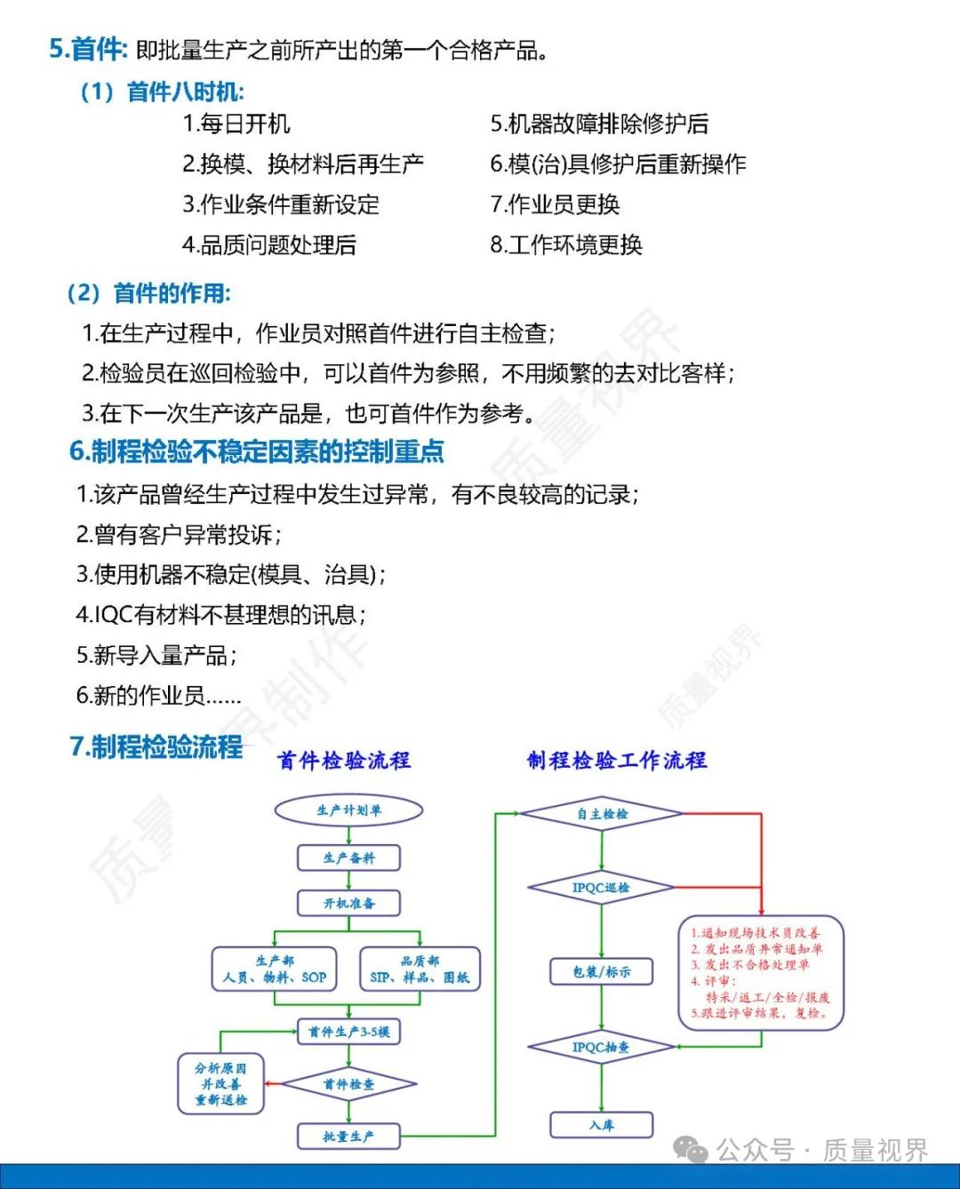

  1. 生产前准备检查
    检查生产设备是否正常运行,设备的清洁、润滑等维护工作是否完成。同时,核对原材料是否是经过 IQC 检验合格的产品,确认生产工艺文件(如作业指导书、工艺流程图等)是否齐全并且为最新版本。例如,在服装生产中,IPQC 人员要检查缝纫机等设备是否能够正常工作,面料是否是合格的原材料,生产工艺文件是否有最新的裁剪、缝纫等工序的指导说明。
  2. 生产过程巡回检查
    IPQC 人员定时或不定时地在生产线上巡回检查。他们会关注生产工人的操作行为、设备运行状态、工艺参数变化等情况。如果在巡回检查中发现质量问题,如在注塑生产中发现塑料产品有飞边、缺料等缺陷,他们会立即记录问题发生的位置(如具体的生产线、工位)、产品批次等信息,并且采取措施进行处理,如暂停生产,调整注塑机的参数等。
  3. 质量数据记录与反馈
    详细记录在生产过程中检查到的质量数据,包括产品的检验结果、工艺参数的实际值、质量问题的描述等。这些数据会被整理成质量报表,定期或不定期地反馈给生产部门、质量部门等相关部门。例如,在汽车零部件生产中,IPQC 人员会将每天检查的零部件尺寸精度数据、表面缺陷情况等记录下来,生成质量报表,反馈给生产部门用于调整生产过程,同时也提供给质量部门用于质量分析和改进。

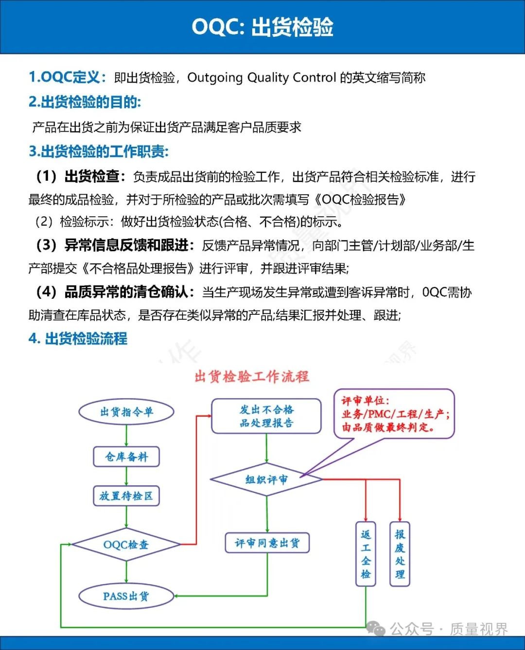

3. OQC:出厂前的最后把关者
OQC 是 “Out - going Quality Control” 的缩写,即成品出货质量控制。
一、主要职责
  1. 成品检验
    对生产完成的成品进行全面的质量检验。在电子设备制造企业,OQC 人员会检查产品外观是否有划伤、磕碰,产品的功能是否完整,如手机的各项功能(通话、拍照、上网等)是否正常。对于机械产品,会检查其尺寸精度、装配质量等,例如汽车发动机的各部件装配是否紧密,尺寸是否符合设计要求。
  2. 包装检查
    确保产品的包装符合要求,包括包装材料的质量、包装方式以及包装标识。以化妆品为例,OQC 人员会检查包装瓶是否有破损,标签上的成分、使用方法、生产日期等信息是否正确,产品的外盒包装是否牢固美观。在玩具行业,会检查玩具的包装是否能防止产品在运输过程中损坏,并且包装上的安全警示标识是否符合规定。
  3. 出货文件审核
    审核与产品出货相关的文件,如产品合格证、质量检验报告、装箱单等。这些文件是产品质量的证明和交付的依据。例如,在医疗器械的出货环节,OQC 人员要确保产品合格证上的信息与产品实际情况相符,质量检验报告完整且符合法规要求,装箱单准确记录了产品的数量和规格等信息。
二、工作流程
  1. 抽样计划确定
    根据产品的特性、批量大小和客户要求等因素,确定合适的抽样方法和抽样数量。例如,对于批量较大且质量较为稳定的日用品产品,可能采用一般的计数型抽样标准,如 GB/T 2828.1 - 2012。如果是高价值、高风险的产品,如航空航天零部件,可能会采用更严格的全检或高比例抽样的方式。
  2. 成品检验实施
    按照既定的检验标准对成品进行检验。这包括外观检验、功能检验和性能测试等多个方面。外观检验主要查看产品表面是否有瑕疵;功能检验是检查产品的各项功能是否能正常使用;性能测试则是针对产品的一些关键性能指标进行测试。以笔记本电脑为例,外观检验看是否有划痕、掉漆,功能检验检查开机、关机、键盘、触摸板等功能是否正常,性能测试则包括对处理器速度、内存读写速度等指标的测试。
  3. 包装和文件检查
    检查产品的包装是否完好,包装材料是否符合要求,标识是否准确无误。同时,审核出货文件的完整性和准确性。在服装行业,会检查服装的包装是否整洁、吊牌信息是否正确,以及质量检验报告、发货单等文件是否齐全。
  4. 判定出货合格与否
    根据检验结果判定产品是否可以出货。如果产品全部检验项目合格,并且包装和文件检查也没有问题,那么判定产品合格,可以出货。如果发现产品存在质量问题或者包装、文件不符合要求,需要对产品进行返工、返修或者重新包装,直到满足出货要求为止。

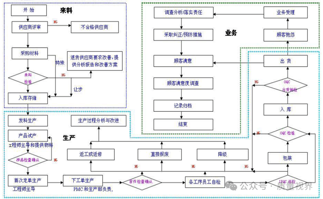

4. 三者如何协同,构建完整的质量控制体系
IQC、IPQC和OQC 这三个岗位并不是孤立存在的,它们相互配合,形成了一个闭环的质量管理体系。IQC把控来料质量,IPQC确保生产过程中的工艺合规性,而OQC则在出厂前最后把关。每一个环节都至关重要,缺一不可。
  • IQC与IPQC:IQC发现的材料问题会反馈给生产部门,避免不合格物料进入生产线。IPQC在生产中发现问题时,也会向IQC提出改进要求,以优化来料质量。
  • IPQC与OQC:IPQC的工作确保了生产过程的稳定性和一致性,而OQC的检验结果则是对整个生产链条的最终确认。如果OQC发现问题,反向反馈可以促使生产流程优化。
