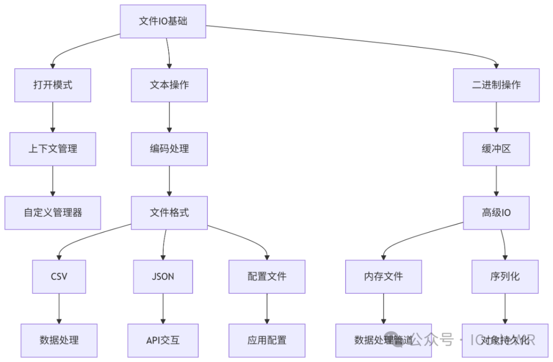

1. 文件操作基础
1.1 文件操作基本流程
文件操作遵循打开-操作-关闭流程:
  • 打开文件:创建文件对象,建立程序与文件的连接通道
  • 读写操作:执行实际的数据传输
  • 关闭文件:释放系统资源,确保数据完整性

2. 文件读写操作
2.1 基本文件操作方法

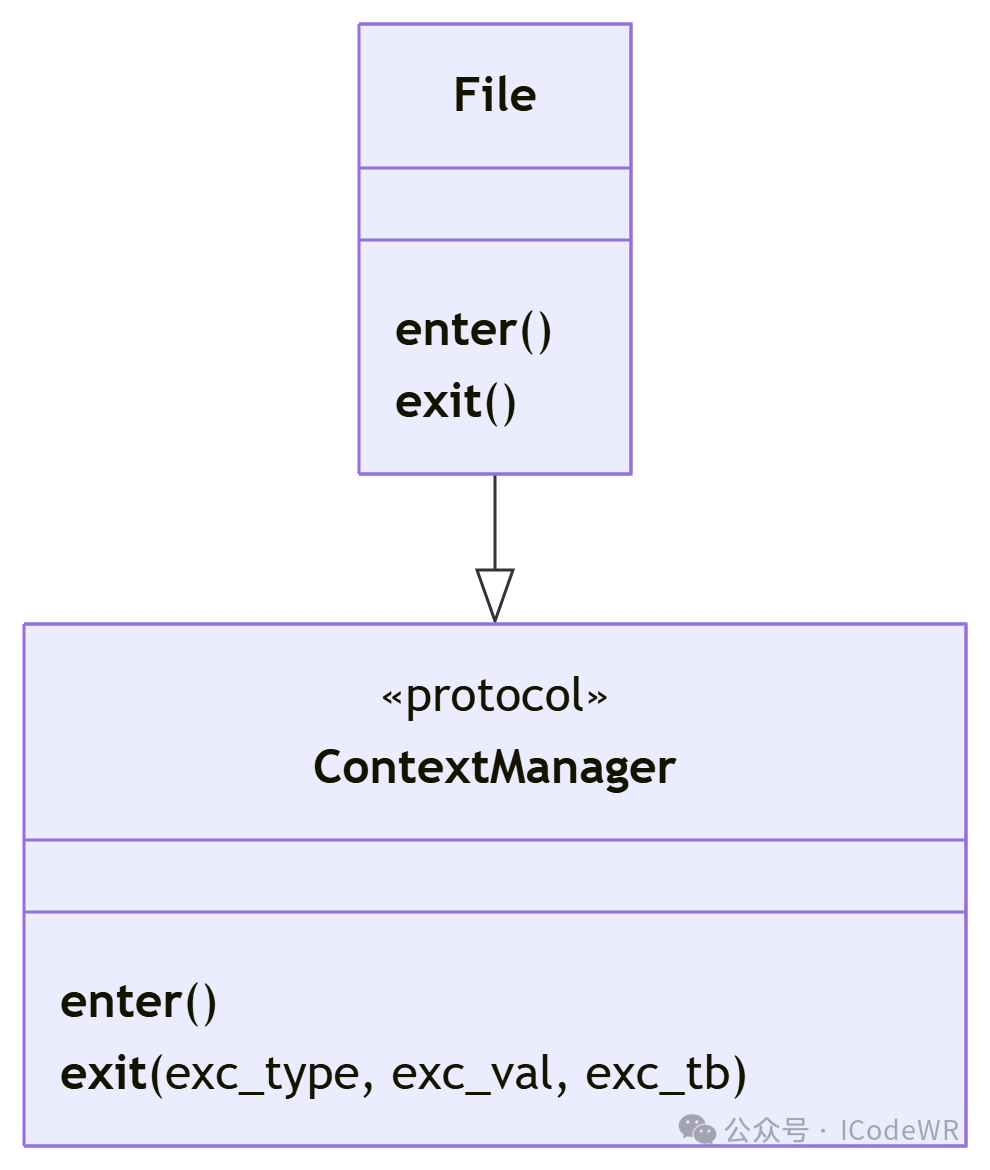

3. 上下文管理器
3.1 with语句原理
上下文管理器协议
  • __enter__():进入上下文时调用,返回资源对象
  • __exit__():退出上下文时调用,处理清理和异常
  • 异常参数:exc_type(异常类型), exc_val(异常值), exc_tb(追踪信息)
