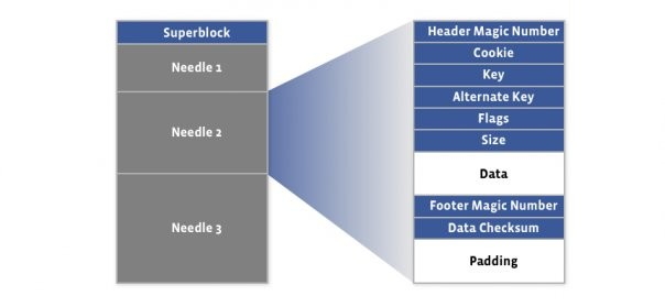

Haystack 是一个简单的日志结构(只能追加),存储着其内部数据对象的指针。一个 Haystack 包括两个文件,包括指针和索引。下面的图片将描述haystack存储文件的布局:

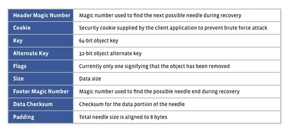

haystack最前面的8K存储是被超级块占用。紧随超级块是针,每针组成的一个头部,数据和尾部:

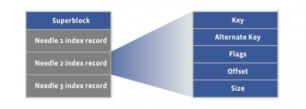

一个针被他的元组标识,其中的偏移量为其在haystack存储的偏移。Haystack不在任何健值上做限制,即允许可以有重复键针。下图显示了索引文件的布局:
在haystack存储文件中有每针相应的的索引记录,并且包含针索引记录的顺序必须和haystack存储文件相关的针的顺序相匹配。按照规定索引文件的最低需求是找到一个特定的针在haystack存储文件的元数据。载入和组织索引记录到一个有效的查找数据结构是Haystack程序的责任。索引文件是不是很关键,因为如果需要它可以从haystack存储文件重建。索引的主要职责是让针元数据无需通过较大的Haystack存储文件,快速加载到内存中。原因是其可以让索引编程原来存储的1%。
