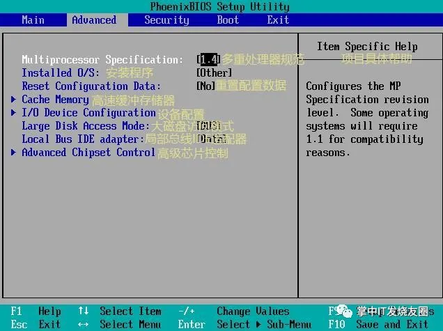

二、Aduanced(高级设置)

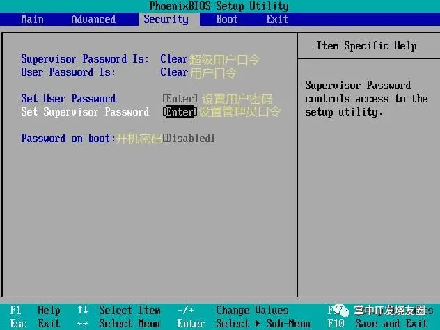

三、Security(安全启动)

以上就是BIOS的中文翻译选项。其实大部分的BIOS设置是一样的,虽然主板不同导致的BIOS界面也不同,但是主要记住了主要参数,那么BIOS设置也就没那么难了。
