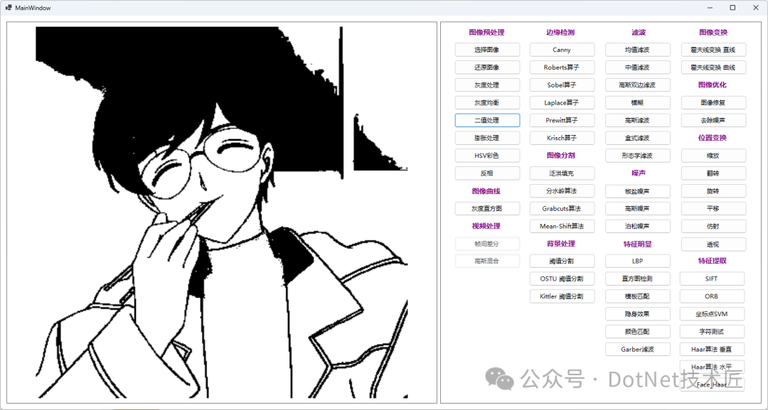

为了帮助大家更好地学习和掌握OpenCvSharp,一个图形化界面(GUI)的学习工具就显得尤为重要。GUI4OpenCV为大家提供一个直观、便捷的平台,通过一系列示例展示OpenCvSharp的常见用法,助力大家快速入门。
项目介绍
GUI4OpenCV是一个在帮助开发快速上手并掌握OpenCvSharp基本用法的开源项目。该项目通过一系列实用的示例代码,展示了如何进行常见的图像处理任务,如边缘检测、颜色空间转换等。每个示例都设计得尽可能简洁明了,便于大家理解核心概念的同时,也为大家提供一种快速参考的方式。

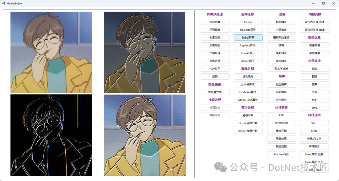

1、边缘检测:展示如何使用Canny算法对图像进行边缘检测。

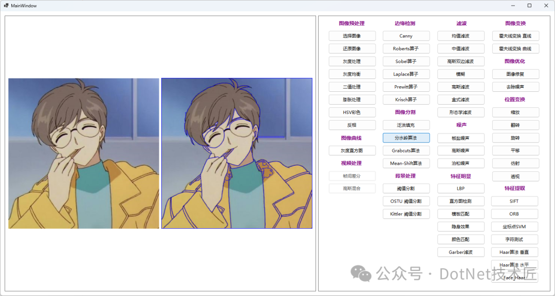

public static Bitmap HouphLineTransferStraight(Bitmap bitmap)
    using Mat srcLine = bitmap.ToMat();
    using (Mat dst = new Mat(srcLine.Size(), MatType.CV_8UC3, Scalar.Blue))
        // 1:边缘检测
        Mat canyy = new Mat(srcLine.Size(), srcLine.Type());
        Cv2.Canny(srcLine, canyy, 602003false);
         *  HoughLinesP:使用概率霍夫变换查找二进制图像中的线段。
         *  参数:
         *      1; image: 输入图像 (只能输入单通道图像)
         *      2; rho:   累加器的距离分辨率(以像素为单位) 生成极坐标时候的像素扫描步长
         *      3; theta: 累加器的角度分辨率(以弧度为单位)生成极坐标时候的角度步长,一般取值CV_PI/180 ==1度
         *      4; threshold: 累加器阈值参数。只有那些足够的行才会返回 投票(>阈值);设置认为几个像素连载一起                     才能被看做是直线。
         *      5; minLineLength: 最小线长度,设置最小线段是有几个像素组成。
         *      6;maxLineGap: 同一条线上的点之间连接它们的最大允许间隙。(默认情况下是0):设置你认为像素之间                     间隔多少个间隙也能认为是直线
         *      返回结果:
         *      输出线。每条线由一个4元向量(x1, y1, x2,y2)
        LineSegmentPoint[] linePiont = Cv2.HoughLinesP(canyy, 111110);//只能输入单通道图像
        Scalar color = new Scalar(0255255);
        for (int i = 0; i < linePiont.Count(); i++)
            OpenCvSharp.Point p1 = linePiont[i].P1;
            OpenCvSharp.Point p2 = linePiont[i].P2;
            Cv2.Line(dst, p1, p2, color, 4, LineTypes.Link8);
        return dst.ToBitmap();
public static Bitmap HouphLineTransferCurve(Bitmap bitmap)
    using Mat src = bitmap.ToMat();
    using (Mat dst = new Mat())
        //1:因为霍夫圆检测对噪声比较敏感,所以首先对图像做一个中值滤波或高斯滤波(噪声如果没有可以不做)
        Mat m1 = new Mat();
        Cv2.MedianBlur(src, m1, 3); //  ksize必须大于1且是奇数
        //2:转为灰度图像
        Mat m2 = new Mat();
        Cv2.CvtColor(m1, m2, ColorConversionCodes.BGR2GRAY);
        //3:霍夫圆检测:使用霍夫变换查找灰度图像中的圆。
         * 参数:
         *      1:输入参数: 8位、单通道、灰度输入图像
         *      2:实现方法:目前,唯一的实现方法是HoughCirclesMethod.Gradient
         *      3: dp      :累加器分辨率与图像分辨率的反比。默认=1
         *      4:minDist: 检测到的圆的中心之间的最小距离。(最短距离-可以分辨是两个圆的,否则认为是同心圆-                            src_gray.rows/8)
         *      5:param1:   第一个方法特定的参数。[默认值是100] canny边缘检测阈值低
         *      6:param2:   第二个方法特定于参数。[默认值是100] 中心点累加器阈值 – 候选圆心
         *      7:minRadius: 最小半径
         *      8:maxRadius: 最大半径
        CircleSegment[] cs = Cv2.HoughCircles(m2, HoughModes.Gradient, 18070301060);
        src.CopyTo(dst);
        // Vec3d vec = new Vec3d();
        for (int i = 0; i < cs.Count(); i++)
            //画圆
            Cv2.Circle(dst, (int)cs[i].Center.X, (int)cs[i].Center.Y, (int)cs[i].Radius, new Scalar(00255), 2, LineTypes.AntiAlias);
            //加强圆心显示
            Cv2.Circle(dst, (int)cs[i].Center.X, (int)cs[i].Center.Y, 3new Scalar(00255), 2, LineTypes.AntiAlias);
项目效果
GUI4OpenCV提供的代码展示和示例参考,能够帮助他们快速掌握一些复杂算法的实现方式,提高开发效率。
