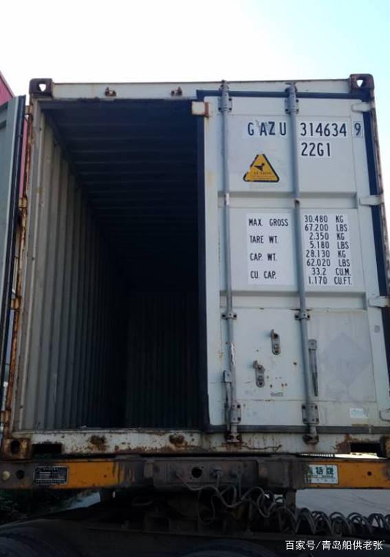

第一张. 空箱开门
展示集装箱内部状况

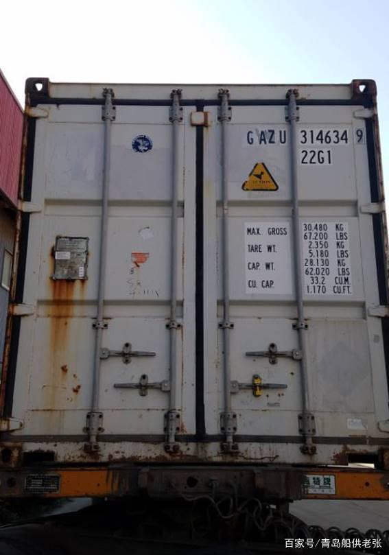

第二张. 空箱关闭右侧门
展示集装箱箱号

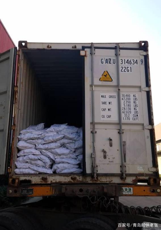

第三张. 装箱过程 (装箱半程时)
记录装箱过程

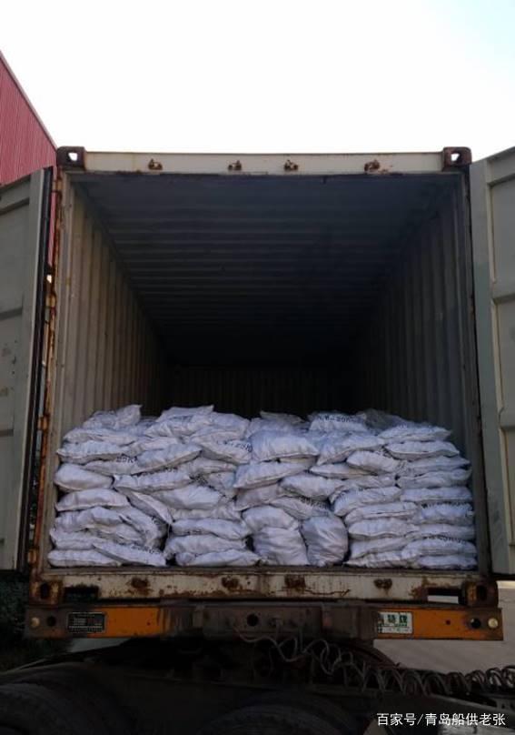

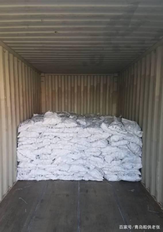

第四张. 装箱完毕
记录装箱完毕、关闭箱门前的状态

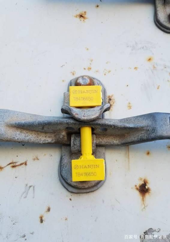

第七张. 铅封特写
展示铅封号码
