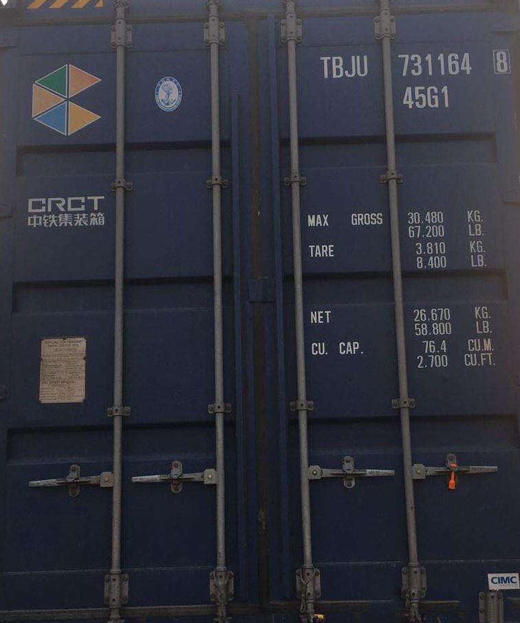

集装箱右侧门上有关于箱体的重要信息,从上到下分别是:箱号、箱型、箱和货最大总重、箱重、货物最大重量、箱占用体积,以下面的中铁箱为例:
箱号,TBJU 731164 8
箱型,45G1
箱和货最大总重(KG/LB),MAX GROSS
箱重(KG/LB),TARE
货物最大重量(KG/LB)NET
箱占用体积(CU.M./CU.FT.) CU.CAP.
