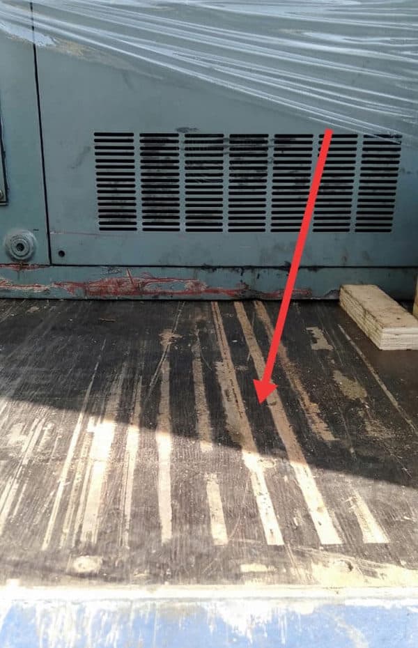

集装箱地板损坏,但不影响使用
破损变形这些小问题不能忽视。提货柜的是拖车司机,拖车司机一般不会过细查看集装箱是否完好,通常拖车司机也没有挑选集装箱好坏的权利。堆场按顺序吊柜到拖车上,然后出场直奔装货地点。当货柜到达装柜地点,关键问题来了,装柜前一定要拿起手机或相机,对集装箱前前后后,里里外外进行拍照,装柜完后封柜门也要拍照,保留证据,发给船东备案,当目的港卸货完后,归还集装箱到指定堆场时候,避免被要求赔偿,因而产生纠纷。 有图片备案信息给船东,船东自会与集装箱租赁公司解决。这样收货人,发货人就不会被追纠赔偿责任。所以装货前对集装箱拍照留底是何等重要。

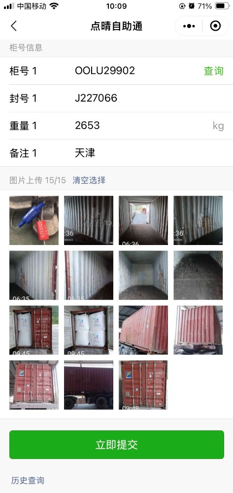

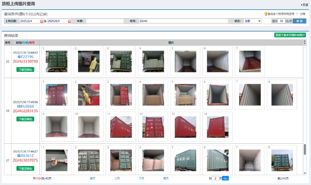

如果采用点晴集装箱装柜拍照上传小程序(介绍网址:http://www.hgtp.cn),那么拍照完毕后就可以立即通过微信小程序上传到服务器,之后货主或承运商等相关人员可以立即在网上登录到点晴货柜图片管理平台查询到相应的集装箱装柜图片,支持直接图片下载、图片rar压缩打包下载、图片组按照指定格式生成PDF文件下载等,公共查询网址:http://hgcx.oa22.cn
