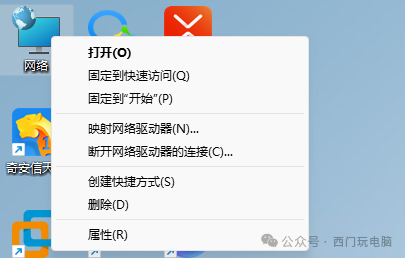

1、右击网络属性:

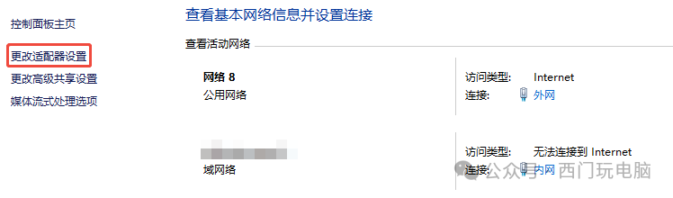

2、点击更改适配器设置:
3、双击内网网卡:

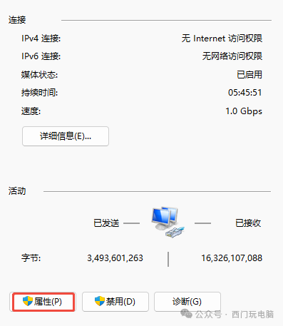

4、点击属性:

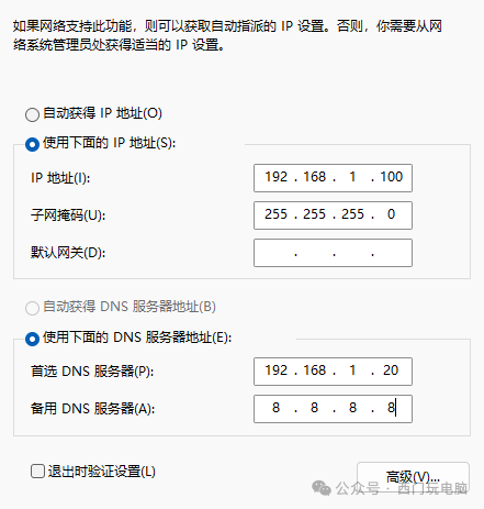

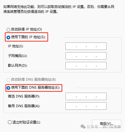

5、双击Internet协议版本4(TCP/IPv4)选择使用静态IP地址:
6、配置静态IP地址,网管设置为空。例如下图,点击确定:
注意:DNS做好是和外网的DNS一致。

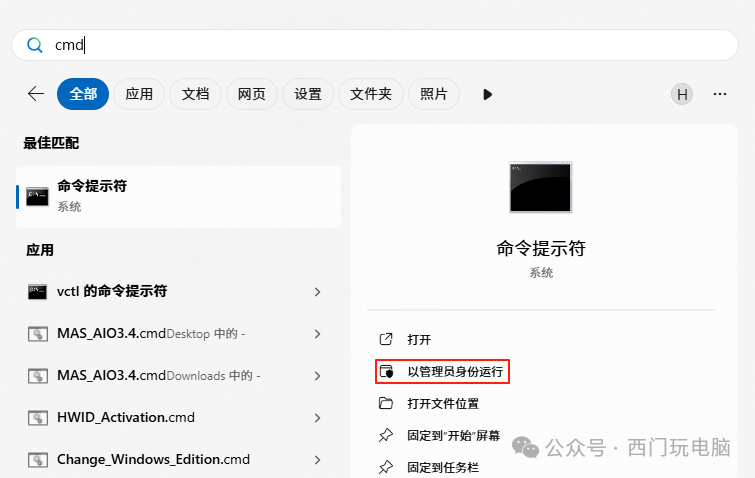

1、开始--搜索框输入cmd--以管理员身份运行:

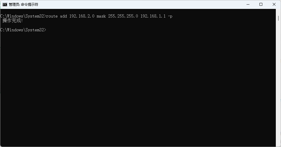

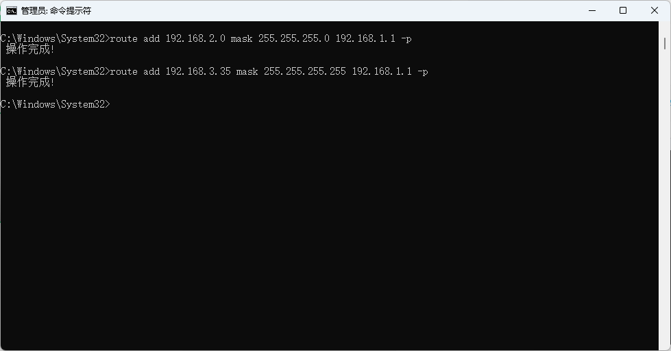

1)、例如:如果想让192.168.2.0地址段走内网网段,我们可以这么加一条路由。
route add 192.168.2.0 mask 255.255.255.0 192.168.1.1 -p
2)、-p这个参数如果不加的话,这条路由就是临时路由,重启电脑之后,路由就不能生效了。如果加上-p这个参数这条路由是永久路由,重启电脑后也不会失效。

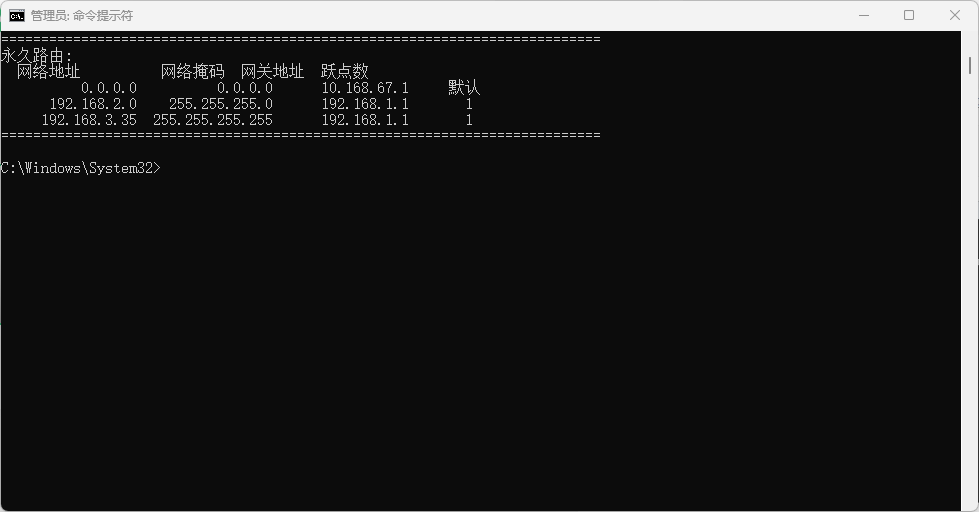

3)、如果只想让192.168.3.35这一个IP地址走内网路由,命令可以这么写:
route add 192.168.3.35 mask 255.255.255.255 192.168.1.1 -p

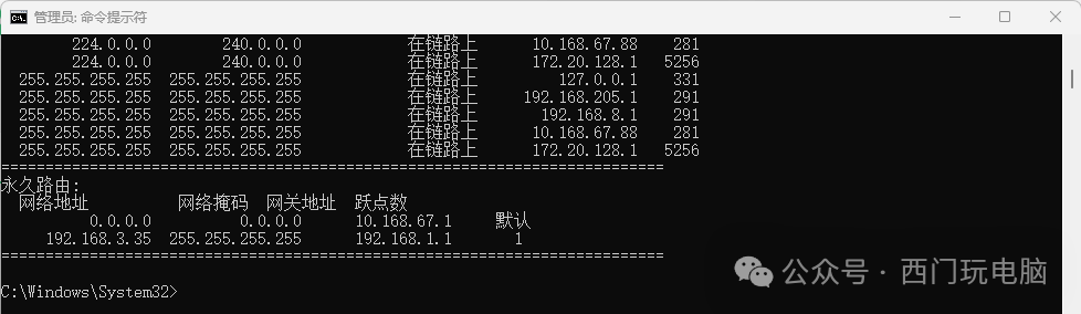

4)、我们可以看一下路由表,可以使用命令:
route print -4

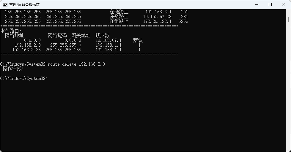

5)、如果想删除上面加的第一条(192.168.2.0)路由的话,可以使用命令:
route delete 192.168.2.0
我们来看一下是否删掉了这条路由,用route print命令:
第一条路由已经没有了,只剩下了一条路由。
