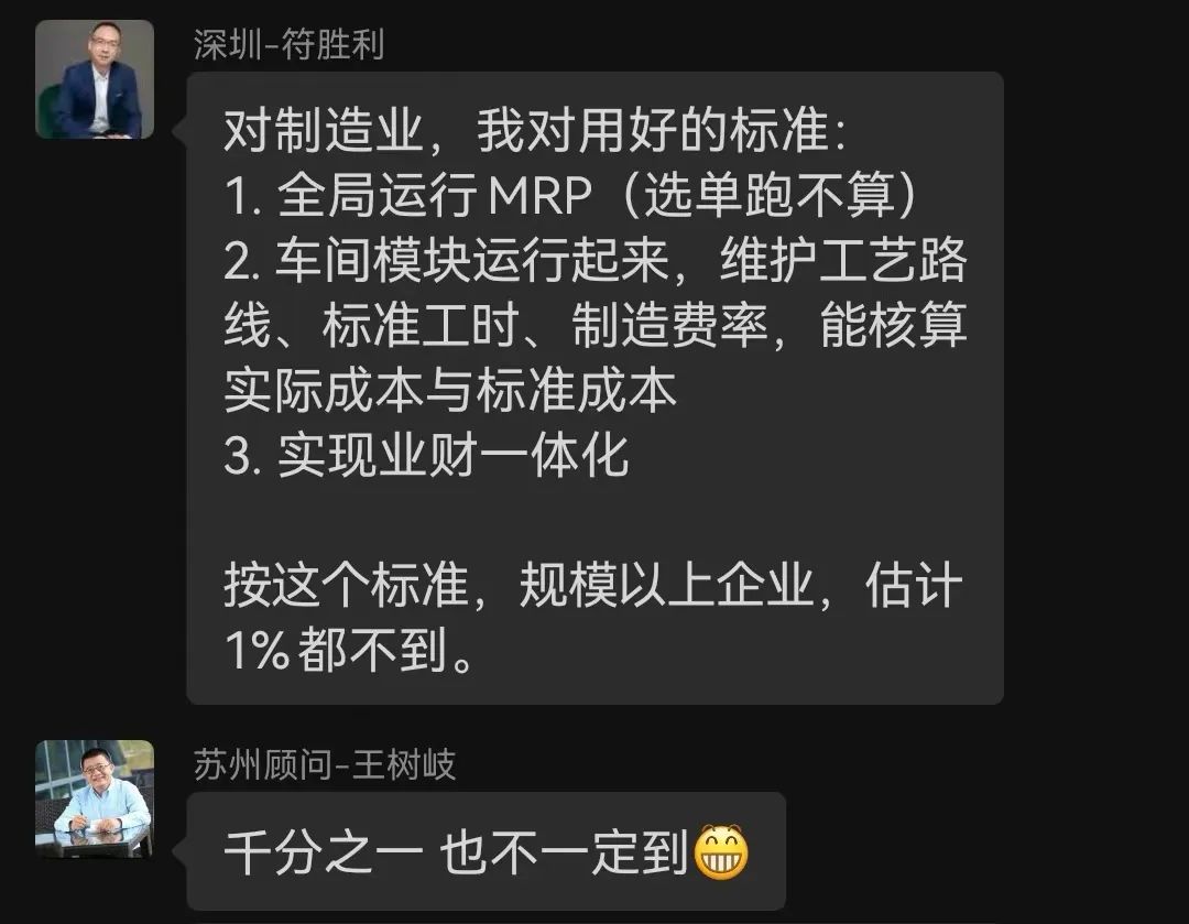

前几天,在我们的微信学习群里,有群友提到用好ERP的标准,我觉得这是一个很好的话题,所以特意写这篇文章来进一步探讨一下。
ERP项目的成功标准是什么呢?其实这也是我们经常被问到的一个问题。
基于这位群友提到的“用好的标准”,如果让我来展开,应该主要包括四个方面,或者说要闯过四关。

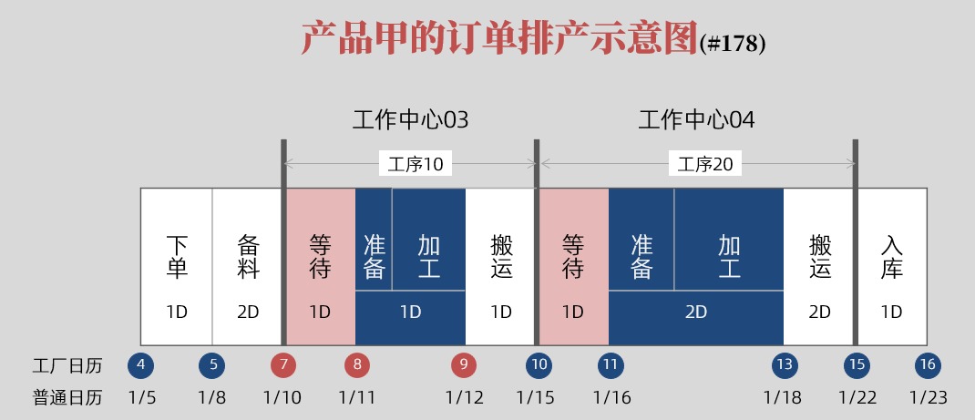

对于车间里面的排兵布阵,ERP系统也提供了一套解决方案。我们在系统里面下达一份生产订单,一般只会明确要生产什么、生产多少,以及订单的开工日期或者完工日期是哪一天。对于车间管理来说,只知道这些数据,肯定难以做好车间管理工作。
为了实现更好的生产控制,我们会把一项生产任务,划分为多道工序。然后要规划好每道工序的开工和完工日期,这就需要通过ERP系统的车间排产功能来完成。车间排产的最终目的,就是要规划好每份生产订单的每道工序的开工日期和完工日期。
下面是一份订单排产示意图,来自于我们的课程内容。
车间排产之后,接下来是要解决产能问题,也就是要制订好能力计划,确保排产结果是可执行的。通过产能管理,如果发现产能不足,就要提前采取措施解决掉,而不是事到临头再干着急。如果有产能剩余,同样要想办法解决,以便充分利用车间产能。

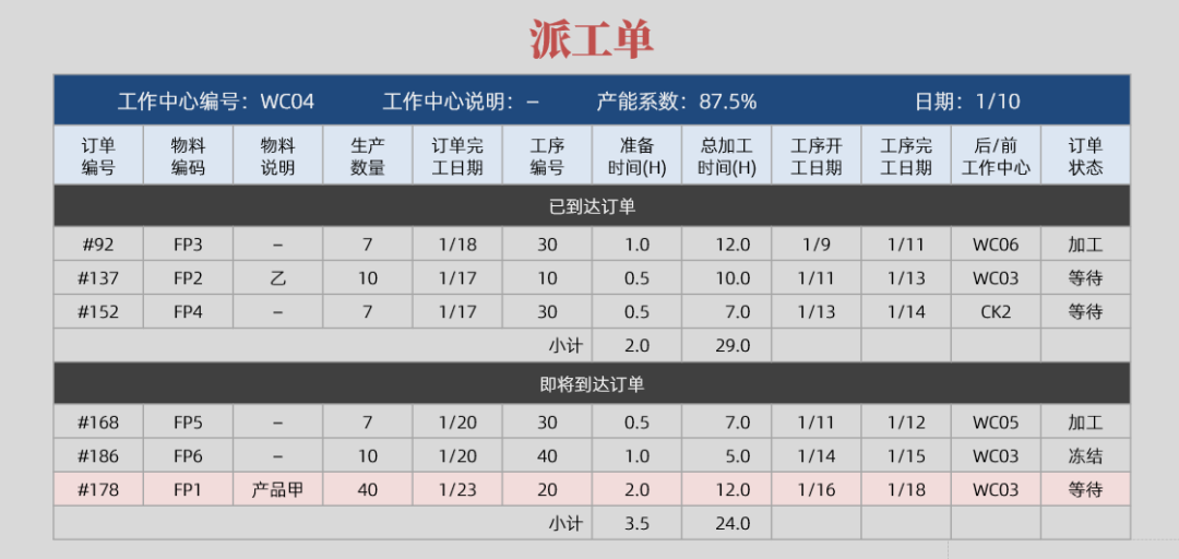

在解决了产能问题之后,还有一个问题要解决,就是生产优先级。现在的生产设备很多是通用的,很多生产订单会经过同一个工作中心。生产工人完成一份生产订单之后,接下来处理哪份订单呢?这就要管理好生产优先级,否则容易导致有的生产订单进度超前,而有的生产订单进度落后。所以在车间管理方面,管理好生产优先级非常重要。
ERP系统是怎样帮企业管理生产优先级的呢?解决方案就是派工单。派工单是基于车间排产结果生成的。有了派工单,生产工人就可以明确地知道,应该先生产什么,后生产什么,同时还可以通过派工单来控制生产进度。
下面是一份派工单的典型格式,你可以细细琢磨一下。
可以看出,ERP系统里面的车间排产,一般是细化到天。比如每道工序在哪天开工,哪天完工。如果想进一步细化,比如要细化到小时,一般要通过其它管理系统比如MES系统来实现。
要强调的是,ERP系统里面的这套车间管理做法,经过这么多年的发展,已经是非常成熟和完善,如果企业能把这套方法用好,基本上就可以解决大部分生产管理问题。

对一个典型的制造企业来说,要想把ERP系统用好,让ERP系统发挥最大的价值,就至少要过这四关,
如果把企业应用ERP的水平分为五个等级,那么过了第一关是D级,过了第二关是C级,过了第三关是B级,过了第四关是A级。
只有过了第四关,才算是把ERP用好了,这时候的ERP系统才会给企业带来最大的价值。如果连第一关都没有过,那就是E级。
大部分企业的实际应用情况是怎样的呢?应该是在E级。正如另一位群友所说,成功应用ERP的企业不到千分之一。
不管是百分之一也好,还是千分之一也好,反正是很多企业的ERP应用水平很差,也意味着大部分企业在ERP项目上的投资打了水漂。
