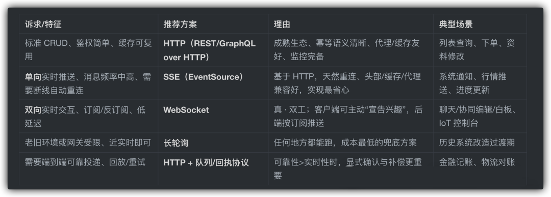

WebSocket、SSE、HTTP 各自应该怎么选
那么根据以上内容,大家应该就可以知道:WebSocket 是不可以无脑使用的。
那么具体应该怎么用呢?
1. 常规请求:老老实实用 HTTP
像用户登录、商品下单、列表查询这类 标准 CRUD 操作,HTTP 永远是最优解。
2. 单向推送:优先 SSE(EventSource)
如果你的场景是 服务端推消息给前端,比如:
  • 系统通知
  • 订单进度更新
  • 股票/舆情行情
这类单向实时推送,SSE 更合适
3. 双向交互:再考虑 WebSocket
只有在确实需要 双向通信 的时候,才该上 WebSocket,比如:
  • 聊天系统
  • 在线协同编辑
  • 实时白板、游戏对战
这种场景下,客户端要告诉服务端“我订阅了哪个频道”,服务端再有针对性地推送。
给大家一个表单,来更清楚的展示 websocket、SSE、长轮询、HTTP 的使用场景:
