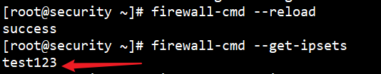

重新载入防火墙配置启用这条策略
firewall-cmd --reload
然后使用firewalld --get-ipsets就可以看到

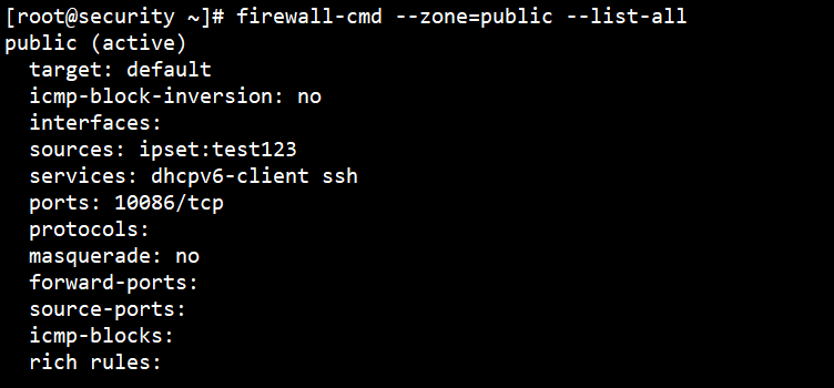

看看public这个区域的策略情况
大家可能也注意到了,我们上述添加策略时只用了一部分参数,例如区域、源地址或者目的端口,那么为啥源地址和源端口不一起用呢,那是因为firewalld默认上同时只支持一个参数的变化,两个参数会造成互斥,不像iptables可以加一条参数,有许多参数,当然firewalld也有办法添加多个参数的策略,那就是“富规则”。
