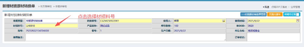

1.进入ERP系统之后,在左侧的功能菜单里找到“BOE定制”,点开“原材退料”,点击“新增材损原材转换单”。

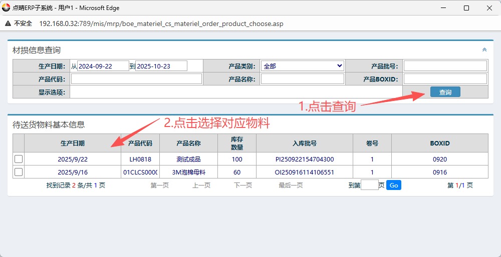

2.进入界面后,点击选择材损料号,弹出界面:点击查询,然后选择对应的物料

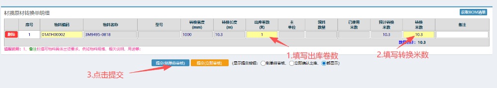

3.选好物料后,填写出库卷数以及转换米数,然后点击提交(根据情况选择“待审核”或“立即入库”)

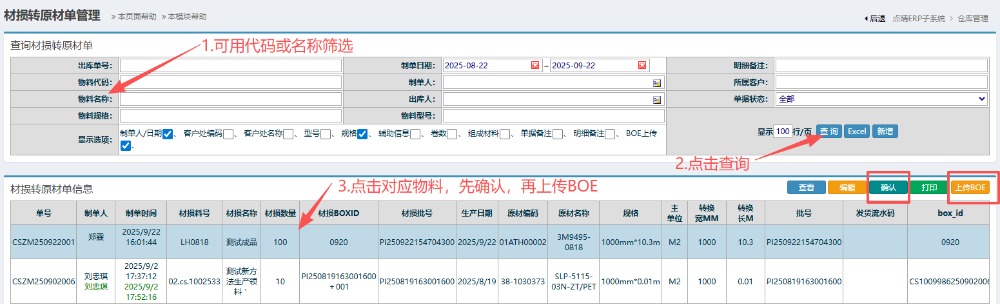

4.提交后,返回到左侧的功能菜单,找到并点击“材损原材转换单入库
5.进入界面后,按图操作:可用代码或名称筛选物料,然后点击查询点击对应物料信息,先进行确认,再上传BOE
流程结束。
